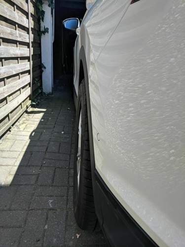

Hier von meinem noch Bilder. Heute abgenommen. Der Prüfer hat die 15mm pro Seite nach "Nationalen Vorschriften" abgenommen. Normaler Comfort Line mit 18" VW Kingston ALU. ET 43.
Ich hatte die Abnahme vor 4 Wochen schon mal versucht, aber da hat der Prüfer die Schraubenlänge bemängelt.
Er kam nur auf 6 1/4 Umdrehungen , mit Drehmoment Spannung. Gefordert waren 6 1/2.
Die 15mm gingen jetzt gerade so, ohne zusätzliche Verbreiterung vom Kotflügel. Nationale Vorschriften eben.

Er meint wohl das der TÜV kleinlicher ist als andere. Das ist nur bedingt richtig, es kommt stark auf den jeweiligen Prüfer an. Ich war auch beim TÜV und hab hinten 20er Scheiben.

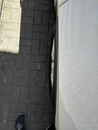

Meine Erfahrung mit 15 mm Distanzscheiben und den 19 Zoll Sebring mit 255/45 Reifen:
Der TÜV hat das geschossen, die Flanke von den Reifen schaut zu weit raus, trotz R line.
Aber 20 Zoll mit 255/40 Reifen gar kein Problem.
Weil beim 40er Reifenquerschnitt ist der Reifen nicht so wulstig nach außen, als wie beim 45 Querschnitt.
Wenn man die beiden Räderpaare optisch vergleicht, stimmt das wirklich, hätte ich nie drauf geachtet. Aber so ein durchtriebener Fuchs vom TÜV sieht sowas sofort.
