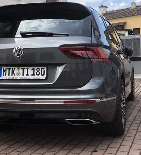

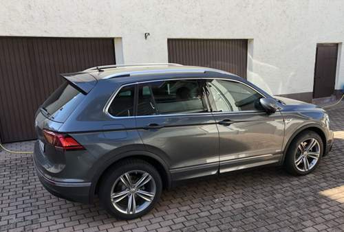

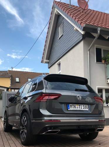

So; habe es nun auch getan 🙂
Der AllSpace hat vorne 15 mm und hinten 20 mm pro Rad bekommen.
Gleichzetig habe ich mir die 20 Zoll Suzuka gekauft. Leider waren die bei der CL Ausführung nicht direkt bestellbar.
Hier noch ein paar Bilder.
Der Einbau war echt einfach. Kein Problem...

Der Wagen stand noch auf der Bremse. Deswegen ist das Heck noch etwas hoch auf dem Bild.
Bestellt hatte ich bei Tuning-Expert:
Eibach Spurverbreiterung Pro-Spacer 30mm silber VOLKSWAGEN TIGUAN (AD1) S90-2-15-013 (TE-Eibach.12339)
58,32 EUR
Eibach Spurverbreiterung Pro-Spacer 40mm silber VOLKSWAGEN TIGUAN (AD1) S90-2-20-003 (TE-Eibach.07645)
61,26 EUR
Eibach Schraube r=13 M14 x 1,5 x 43 KU r=13 S1-6-14-50-43-17 (4144-TE)
16,10 EUR
Eibach Schraube r=13 M14 x 1,5 x 47 KU r=13 S1-6-14-50-47-17 (4148-TE)
18,00 EUR
