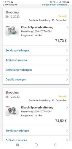

Habe mir heute die 9mm und die 18mm bestellt.
Fahre aber nur den ST-Line mit 18 Zoll, da soll es ja ohne diesen kleinen Lippen passen
Preis für beide Achsen 145€

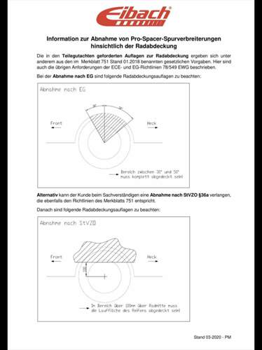

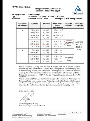

Ich habe nochmal im Gutachten nachgeschaut. Auch mit 18“ und 18er Scheiben ist die Auflage Eine Radabdeckung mit 5mm zu verbauen.
Jup.
Hab auch schon bei beiden Herstellern angefragt.
Nur die 9mm gehen ohne diese Abdeckungen/ bzw. Sonstige Sachen zu machen.
Gibt aber wohl diverse Leute die auch 18mm ohne Abdeckung eingetragen bekommen haben.
Die 15mm Scheiben gehen auch noch ohne. Danach nur noch mit bei 18“ und 19“.
Bei Abnahme nach StVZO §36a, dürfte es keine Probleme geben. Auch nicht bei den 18er und 20er Spurplatten.

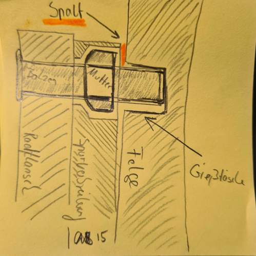

anbei meine Erfahrung mit Spurverbreiterungen. Ich hatte mir folgende Verbreiterungen gekauft.
Spurverbreiterung "Pro-Spacer" Art.-Nr. S90-6-09-005-N-B 18mm pro Achse
Spurverbreiterung "Pro-Spacer" Art.-Nr. S90-4-15-005-B 30mm pro Achse.
Die 30mm pro Achse hinten habe ich wieder zurückgesendet und getauscht. Die Gießtaschen in den Original 18 Zoll St-Line Alufelgen sind nicht tief genug!!!!!!!!!
Wenn Ihr die Distanzzscheiben montiert habt bekommt Ihr die Felgen nicht plan (bündig) aufgeschraubt. Ihr zerstört damit die Alufelge und seid besonders verkehrsunsicher unterwegs.
Im Dokument steht versteckt das die Bolzen gegebenenfalls gekürzt werden müssen. Normalerweise kein Problem. Aber versucht mal neue Radbolzen für den MK4 zu bekommen....
Das heisst das komplette Teil wo das Radlager drin sitz muss neu. Und dass dann einmal im Jahr beim wechsel der Räder
Daraufhin hab ich mir die 40mm Variante für hinten bestellt.
Spurverbreiterung "Pro-Spacer" Art.-Nr. S90-4-20-008-B

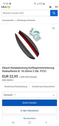

Dekra und 2 Tüv Stellen haben abgewunken! Hinten muss gezogen werden und die Platikscheisse muss dran. Versuch war es Wert....
Abgebaut.... Jetzt fahre ich vorne und hinten 9mm... So ein scheiss.
Auch nach nachfragen für die 36mm Variante. Keine Chance.
Die Zeiten von Auge zudrücken sind vorbei. Spätestens nach einem verschuldeten Unfall ist irgendwer fällig! Das war die Antwort vom Tüv Prüfer. Und er meinte... Er ist das nicht...
Anbei eine kleine Skizze... Bin jetzt kein Technischer Zeichner ;-) Vielleicht versteht man so besser was ich meine.

Das schlimme bei der 30mm Variante ist das es einem fast nicht auffällt das die Felge nicht Plan aufliegt und im schlimmsten Fall da rumeiert. Bei mir waren es an einer Stelle vom Radflansch 0mm und gegenüberliegend ein 2,8mm Spalt!! Ist nur aufgefallen da ich das Rad gedreht habe und sofort gesehen habe das da was nicht stimmt.

schau mal etwas weiter oben meinen Beitrag. Bei den 30ern (15mm) Sind die original Radbolzen zu lang.
Die musst du bei den 18" Serienfelgen definitiv kürzen. Dann hast Du aber das Problem das du
den kompletten Radflansch mit samt Bolzen tauschen musst wenn du im Winter z.b Stahlräder fährst.
Erst ab 40mm (20mm) hast Du kein Problem mehr mit kürzen. Dann kannst Du aber wieder die Plastikdinger montieren und die Radhäuser ziehen.

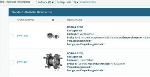

Bei TecDoc findet man keine Radbolzen. Das hat mir der freundliche auch bestätigt. Anbei ein Foto der Einheit. Teilenummer von Ford ist 1836639.

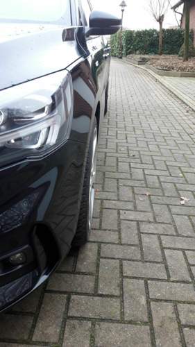

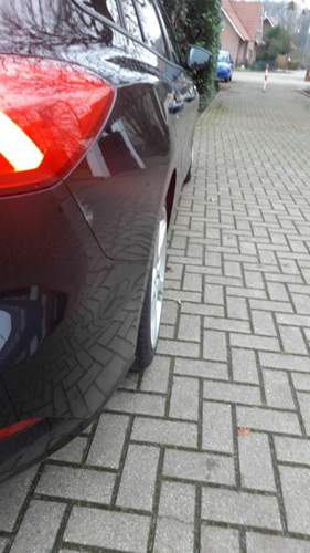

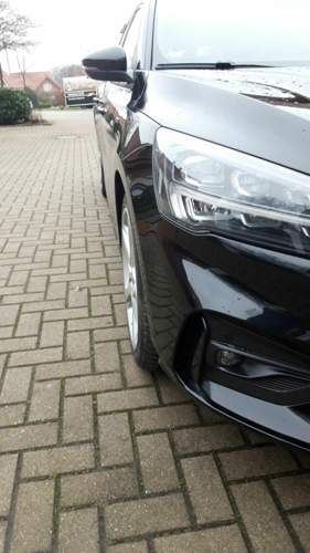

Habe heute meine 9mm und 18mm Spurplatten bekommen und montiert.
Der Unterschied ist jetzt gut zu sehen (hier Fotos auf der Beifahrerseite noch ohne und Fahrerseite mit Spurplatten)
Müsste am liebsten noch 2-3cm tiefer, jetzt mit den Spurplatten erkennt man die "hochbeinigkeit" 🙁
Danke für den Vergleich. Sieht stimmig aus. Ich denke als nächstes geht es zur Abnahme. Ich würde mich freuen, wenn du uns dann deine Erfahrung mit dem Prüfer mitteilst.
