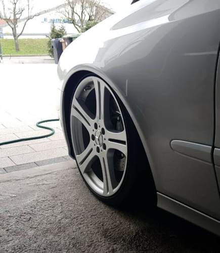

Hallo ich möchte meine chromfelgen gerne auf mein Auto montieren mit Distanzscheibe leider habe ich heute bemerkt die Schrauben passen von der Länge her aber nicht von der Breite her welche würde ich benötigen das es passt ist ein w211 320cdi bj 2004 vielen Dank für die anworten :-)
Die Bereifung ist 235-35-R19

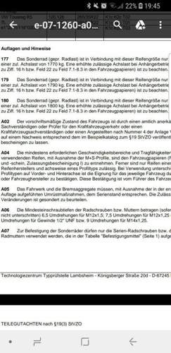

Du weißt immer noch nicht, das Dir die ABE, in Deinem Fall @Luciano22119 noch nicht mal das, sondern nur ein Teilegutachten nach §19, nicht viel nützt und Du so im Straßenverkehr nicht fahren darfst !!!!!!
Auflagen erfüllen und umgehend zu einem Sachverständigen zur Abnahme und Berichtigung der Fahrzeugpapiere. Auflage 11K (letzte Spalte, mit den ganzen anderen Auflagen) du Clown 😁
11K) Der vorschriftsma?ßige Zustand des Fahrzeuges ist durch einen amtlich anerkannten Sachversta?ndigen oder Pru?fer fu?r den Kraftfahrzeugverkehr oder einen Kraftfahrzeugsachversta?ndigen oder einen Angestellten nach Abschnitt 7.4a der Anlage VIII zur StVZO unter Angabe von FAHRZEUGHERSTELLER, FAHRZEUGTYP und FAHRZEUGIDENTIFIZIERUNGSNUMMER auf einem Nachweis entsprechend dem im Beispielkatalog zum §19 StVZO vero?ffentlichten Muster bescheinigen zu lassen.

Viel Spaß bei der Abnahme, Deine Räder stehen zu weit drin (ET) gibt’s bestimmt Probleme mit dem Anschlagen an den Fahrwerksteilen bzw. Lenkung.

Es geht doch hier überhaupt nicht um passen oder passen nicht. Es geht hier um Felgen für einen 211er mit angeblicher ABE ohne zusätzlichen Prüfbericht durch einen Sachverständigen.
Das es Felgen, Distanzscheiben u.ä. mit verschiedenen Lochkreisen für verschiedene Fahrzeuge gibt, ist doch gar nicht das Problem. Ich habe schon etliche Berichte vor den Bildern von
@Luciano22119
Bilder von Felgen mit verschiedenen Lochkreisen gepostet.
Nur weil die „Schraube“ passt ist es doch noch lange nicht zulässig.
Zudem:
A02 wäre eben genau der Passus, der eine Abnahme nicht erfordert, wenn eben:
Wird eine in diesem Gutachten aufgefu?hrte Reifengro?ße verwendet, die nicht bereits in den Fahrzeugpapieren genannt ist, so sind die Angaben u?ber die Reifengro?ße in den Fahrzeugpapieren durch die Zulassungsstelle berichtigen zu lassen.
Diese Berichtigung ist dann nicht erforderlich, wenn die ABE des Sonderrades eine Freistellung von der Pflicht zur Berichtigung der Fahrzeugpapiere entha?l
t.“
Genau das haben wir hier ja gar nicht. A02 ist auch ein möglicher Punkt einer ABE.
Wenn Du richtig gelesen hättest, haben wir hier aber eine ABE, sondern ein Teilegutachten nach §19.
Daher ist die Abnahme zwingend notwendig und auch mit Auflage 11K ausdrücklich vorgeschrieben und eben nicht einfach nur vorführen, sondern die Einzelabnahme nach §19
