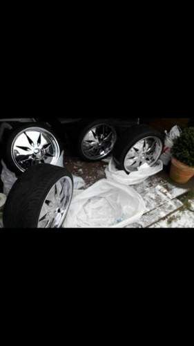

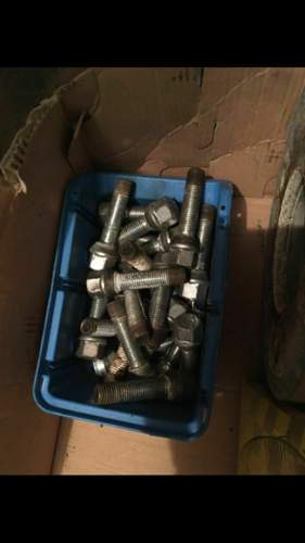

Hallo ich möchte meine chromfelgen gerne auf mein Auto montieren mit Distanzscheibe leider habe ich heute bemerkt die Schrauben passen von der Länge her aber nicht von der Breite her welche würde ich benötigen das es passt ist ein w211 320cdi bj 2004 vielen Dank für die anworten :-)
Die Bereifung ist 235-35-R19

Wenn das die Schauben sind auf dem Foto , dann frage ich mich was für Distanzscheiben du dazwischen bauen möchtest? 20 oder 30 mm ???? Bei meinen Carlsson Felgen waren 10 mm Distanzscheiben angesagt. Das war auch ausreichend und ist auch so eingetragen.
Jedem das sein, aber solche Felgen würde ich nicht verbauen. Keskin Felgen? Kannst ja mal ein Bild posten wenn die drauf sind, würde mich mal interessieren wie das aussieht . Zusätzlich musst dann noch ne Gebetskette an den Spiegel hängen ,dann passt alles ....
Ich habe keine Ahnung habe die felgen vom monat gekauft der hatt mir alles was der für die felgen da hatte dazu gegeben waren auf einen W210 montiert ich mache später ein Foto von den Distanzscheibe gebetskette nicht aber ein Rosenkranz wenn die montiert sind poste ich hier dann ein Foto :-)

Die Felgen wirst Du gar nicht montierten können! Die passen nämlich gar nicht (-:
Der W210 hat M12 Schrauben und der W211 hat M14 Schrauben!
Also Du bekommst die Schrauben vom W211 nicht mal durch die Felge...!

Die Dicke der Scheiben rechnest Du einfach zu deinen jetzigen Radschrauben mit dazu!
Was da raus kommt ist die Länge der Schrauben was Du benötigst!
Jetzt musst nur noch wissen ob Kugel oder Kegelkopf...

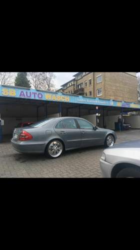

Zum Glück sind Geschmäcker verschieden sonnst wäre doch alles viel langweiliger ;-) für alle die sagen die passen nicht habe die mal Probe ran montiert(ohne Distanzscheiben) passen wie angegossen :-)

Wen interessiert es, ob sie passen? Wichtig ist, ob Du entsprechende Unterlagen hast, die eine Freigabe am W211 gestatten. Hast du diese nicht, fährst du gerade ohne Betriebserlaubnis und ohne Versicherungsschutz.
Das interessiert so einige nicht. Scheiss auf Versicherung und Verkehrssicherheit. Was gegen mir die anderen Verkehrsteilnehmer an. Sone TÜV Freigabe ist nur deutsche Schikane.
Hauptsache meine Taxi sieht wie ne halbe Zuhälterkarre aus den 90zigern aus.
Die wirst du nicht verbauen können , der W 210 hat 12 mm Schrauben und der W211 14 mm , daher passt das alles schon mal gar nicht. Für den W 210 hatte ich hier noch AMG felgen liegen, die hat der Käufer der mir die Carlsson Felgen 19 Zoll abgekauft hat auch gleich mitgenommen. Sehen auch nicht wirklich schön aus auf nem W 211, aber jeder muss das selber wissen.
