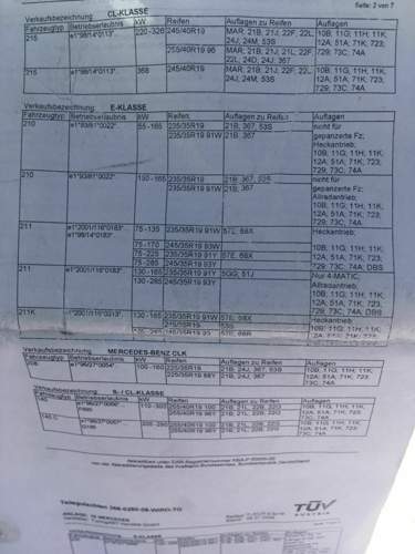

Hier die versprochenen ABE :-D
Dan muss die Felge ja 5x112 im Doppellochkreis für M12 und M14 haben oder es werden spezielle Schrauben vorgeschrieben.
Das ist ein Teilegutachten und keine ABE! Das muß vorgeführt werden beim Sachverständigen... oder wo steht das es nicht abgenommen werden muss?! 😉
Zeige ich dir wo es steht ;-) kann aber erst morgen viel Spaß allen bei den schönen sonnigen Tag :-)
