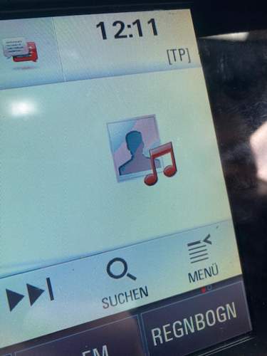

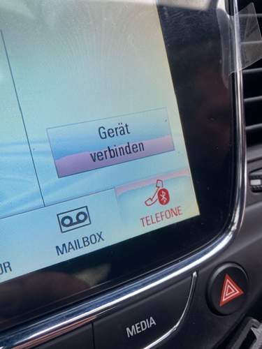

Hallo @all .habe nun auch das flackernde Problem mit dem Display. Hab mir eins bei Ali.... bestelt. Funktioniert, aber die Auflösung ist schlecht und in Pink. Hab mir vor ein paar Tagen eins für 200€ bestellt und auch das leuchtet in Pink. Liegt das an den billigen Displays? Überlege mir mein altes defektes reparieren zu lassen. Nervt langsam. Mfg
So könnte es aussehen, wenn entweder das Kabel ein Problem hat oder die Head Unit (also das eigentliche Radio). Dass zwei Displays defekt sind, ist sehr unwahrscheinlich.
