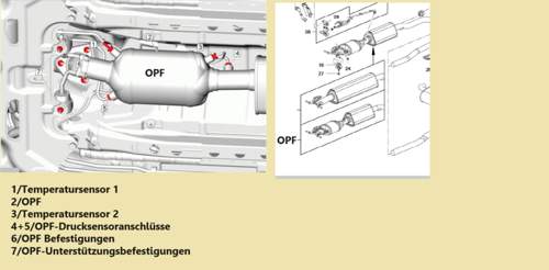

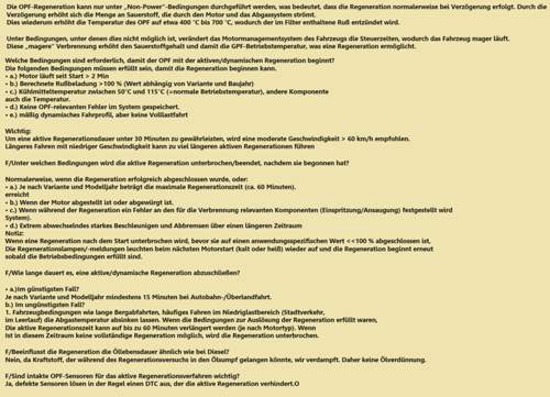

Bedingungen, Voraussetzungen und Unterbrechungen
zur aktiven/passiven Regeneration des OPF im Astra K im Bild.
Opf-regeneration
Opf-astra-k

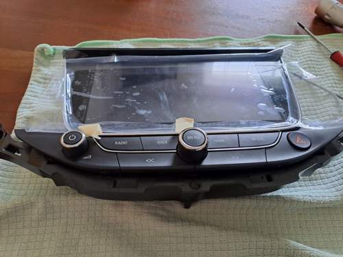

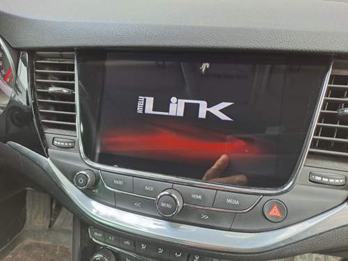

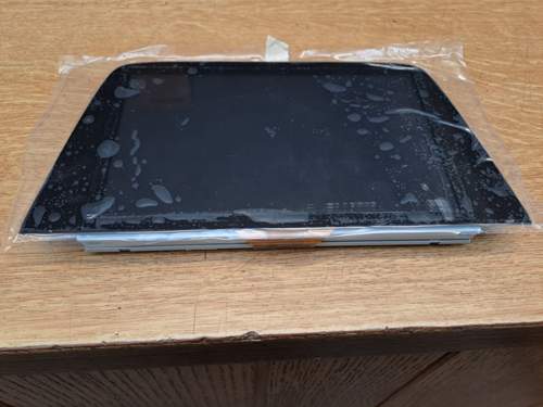

Moin
Heute nun das Display der Dame repariert.
Etwas bammel hat man schon mit Wurstfingern.
Vorher empfiehlt es sich eine Sicherung 15 A im Innenraum
zu ziehen,
da nach dem Entfernen der beiden Stecker die Warnblinkanlage loslegt und der Schalter steckt nun mal in dem Teil was man entfernen muß.
Werkzeug-
-Plastespatel zum Entfernen der Verkleidungsteile des Armaturenbrett,
-7mm Nuß zum lösen der beiden Schrauben des Radio Bedienfeld
-TX10 zum Entfernen der "11" Schrauben der Abdeckung des
Radio+Display.
Aufwand gemütlich ca 50 Minuten.
FOH möchte ca 1350 E haben und
das Land ganz weit im Osten ca 90 E.
Lieferzeit von dort, Rekordverdächtig 8 Tage
am 20ten März bestellt,am 28ten März bekommen und
Gerade eben Gewechselt!
Display schön hell,Kontrastreich und keine Farbirritationen,
Wie neu!
2 Wochen vorher das Start/Stop System mit einem Teil aus diesem Land optimiert,
Damit man nicht immer die Taste drücken muß
Lieferzeit ca 14 Tage für 9 E!
Funktioniert und eine Fehlermeldung kommt auch nicht!
Die Anzeige für die geöffnete Motorhaube funktioniert wie vorher korrekt!
Aufwand ca 10 Min
MfG

Was ist mit dem Spalt zwischen Display und den silbernen Rahmen? Oder sehe ich da nicht richtig?
Hatte da nämlich das Problem bei einem Bekannten. Da war eine Spalte weil das Display selbst nicht richtig mit dem vorderem Glas verklebt war.
Du must nicht alles Zitieren ,
Einzelne Sätze/Worte sind normal.
Das macht einen Beitrag Unleserlich und
der was gemeint ist versteht es auch so.
Falls auf das Bild auf dem Küchentisch "irritationen" zu sehen sind,
So sind das nur Licht-und Schattenspiele die nun einmal beim
Fotofieren entstehen.
Im Fahrzeug sieht man nichts was den Eindruck trübt!
MfG
1000016258
@rosi03677 sorry wegen dem langen Zitat.
Was ich meine ist das auf dem Foto markiert.
Bei meinem Versuch war dort eine Spalte und war nicht bündig wie vorher.
Wie gesagt, falls ich mich täusche bitte ich um Entschuldigung
Du must dich definitiv nicht Entschuldigen!
Wenn da bei Dir am Chromrahmen ein Spalt war zum Hintergrund,
könnte es an der Anzugsreihenfolge
der 11 Schrauben gelegen haben.
Ich habe es zusammengedrückt mit der einen Hand und
erst das Display mit den 4 Schrauben fixiert und
dann die restlichen Schrauben reingedreht und
am Ende nochmal kurz alles gewackelt und
Danach die Rückseite beginnend bei den oberen beiden äußeren Schrauben angezogen,
Dann die beiden oberen Displayschrauben und
danach erst unten wo die restlichen 7 Schrauben sind.
Torx Schraubendreher mit Magnet!
MfG
Ahhhh und noch mehr dazu gelernt. Das Problem ist zwar nicht mehr vorhanden aber trotzdem echt gut zu wissen! Vielen Dank!
