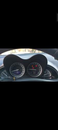

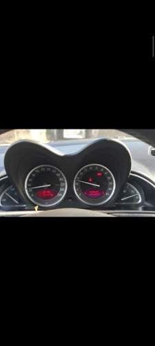

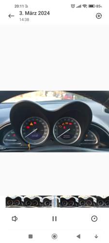

Hallo. Habe die Batterie im Kofferraum voll geladen, leider nur 12.5 Volt laut Ladegerät, Aufladung hat bei 12.3 Volt begonnen.
Motor gestartet, Auto fuhr einwandfrei aber die Fehler alle noch da und alle paar Sekunden ging die Drehzahl weg und sah aus als hätte man die Zündung an und der Motor würde nicht laufen. Er lief wie gesagt trotzdem einwandfrei, dieses Phänomen hatte er letztens auch schon. Alles erst seit dem der paar Wochen in der Kälte draußen stand. Liegt es wohl an der Batterie? Möchte jetzt nicht auf gut Glück Ersatzteile wechseln.
Anbei noch ein paar Bilder während der Fahrt. Hoffe auf Rückmeldung ??

Hallo Daniel,
ich glaube nicht, dass dir jemand einfach per Ferndiagnose helfen kann. Wenn du deine Batterie tiefentladen hast ist das der erste Ansatz. Mit ledierter Batterie spinnt schon mal die Elektronik. Fang damit an eine neue, voll geladene Batterie einzubauen. Lösche alle Fehlermeldungen und schau welche wieder kommen.
Genau so.
Volle intakte Batterie rein, Supply Ladegerät dran und Fehler löschen. Schauen ob überhaupt Fehler übrig bleiben.
