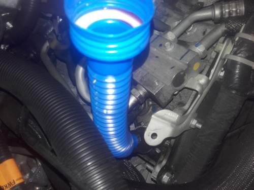

Nein, in meinem Fall nicht. Wurde denn schon einmal einen Ölwechsel gemacht, wenn ja wurde auch wirklich Mercon LV verwendet oder von einem anderen Hersteller "mit Freigabe".
In meinem Fall war es sogar so, daß die längere Urlaubsfahrt mit 2,0to Wohnwagen dazu geführt hat, daß das Getriebeöl verbrannt war.
Da bei dem Getriebe beim Ölwechsel sowieso nur die Hälfte der gesammten Ölmenge ausläuft habe ich beim letzten Ölwechsel vom Motor auch gleich die 4,5 Ltr, Getriebeöl mit gewechselt. Schon alleine um das verbrannte Öl nach dem ersten Ölwechsel nach der Feststellung schrittweise zu erneuern. Eine Spülung mit Mercon LV käme ausgesprochen teuer. Auf diese Weise komme ich dem aus USA empfohlenen Getriebeölwechselintervall fast gleich wenn ich das mit dem Motoröl zusammen mache zumal es dann auch ein Arbeitsgang auf der Hebebühne ist.

Ich war hier um das Getriebe prüfen zu lassen weil es unterwegs ein undefinierbares Geräusch gab. Ich durfte mein Mercon LV mitbringen und beim ablassen wurde das Öl auf Spähne geprüft und bei der Gelegenheit ist der verbrannte Geruch aufgefallen. Kosten EUR 200,- zzgl MwSt. Bei ATO24 4,73Ltr. EUR 46,- Neue Ablassschraube EUR 2,26 zzgl. Versand.
Ich empfehle eine Selbsthilfewerkstatt. Neues Öl läßt sich mit dem biegsamen Einfüllrohr vom Adblue Kanister leicht handhaben.
Einfüllstutzen Getriebe
