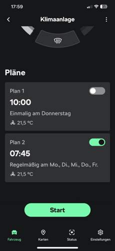

2 individuelle Heizzeiten pro Tag wären auch schön.

Hat man doch? Meiner heizt automatisch morgens um 7 und abends um 17:15 (Montags bis freitags) vor.
Genau
Beide können regelmäßig uoder individuel programmiert werden. Ich habe die Wochenabfahrt in der Früh drin und stelle die zweite Zeit täglich auf die nächste Abfahrt oder den geplanten Feierabend.
Vor jeder eingestellten Zeit fängt der E 30 min vorher an zu heizen. Auto selbst und Scheiben extra.
Und mir ist der Energieverbrauch völlig egal.(weil jetzt kommen wieder die Ratschläge, nicht 30 min, weniger Grad…)
Frauchen fährt das Ding und freut sich immer auf ihr warmes Auto
Happy wife, happy life
Ich fahre Montag, Dienstag, Donnerstag um 05:30 los, Mittwoch und Freitag um 08:00. Zurück geht es dann Montag, Dienstag und Donnerstag gegen 15:00, Mittwoch gegen 19:00 und am Freitag gegen 12:00. Wie programmiere ich das mit den derzeitigen Möglichkeiten?
Darum "zwei individuelle pro Tag" 😉
@Nr.5 lebt schrieb am 30. November 2023 um 19:44:38 Uhr:
Du stellst regelmäßig 5:30 ein
Und dann wenn Du geparkt hast , stellst du die nächste nicht regelmäßige Abfahrtzeit ein
Also Mo auf der Arbeit 15 Uhr einstellen( beim ersten Kaffee mit der App aus der Ferne
Di ebenso
Di zuhause dann die Abfahrtzeit für Mi
Das er dann auch schon um 5:30 beheizt war, egal
Und kauf die ein Ladekabel für zu Hause(180,-)
Dann lädt er immer über nacht voll
Wie ich das manuell einstellen kann ist mir klar. 😉 Komfortabel wäre, wenn man es einmal einprogrammieren könnte und dann heizt er halt immer zur richtigen Zeit.
Ich brauche kein Ladekabel für zu Hause. Ich habe zu Hause 2 OpenWb Wallboxen. 😉
