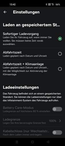

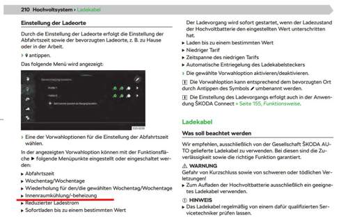

Irgendwie funktioniert das Heizen in Verbindung mit den Ladeorten nicht.
Habe 2 Ladeorte (Ladestationen) angelegt und bei Beiden die entsprechenden Abfahrtzeiten und Tage eingetragen. Fahrzeug lädt bis zur eingestellten Grenze (gleich nach dem Anstecken), aber er beheizt das Fahrzeug nicht. Steht selbstverständlich auf wiederholt, nicht auf einmalig.
Keine Ahnung warum er nicht lädt. Zuerst dachte ich, es liegt an schlechtem GPS-Empfang, aber da er die zwei unterschiedlichen Ladegrenzen korrekt beachtet, kann es daran nicht liegen.
Hatz jermand eine Idee?

Laden tut er, er klimatisiert nicht.
Klimatisieren, ist eventuell nur im Auto anwählbar, in der App habe ich die Funktion jetzt Grade auf die schnelle nicht gefunden. Gucke aber noch weiter, ansonsten ob ich ein Foto finde, oder später im Auto.
So nochmal geguckt, finde es auch nicht mehr, Endweder ist das in einem der kleinen Updates oder damals mit dem Wechsel auf 3.0 verschwunden, aber irgendwo habe ich sicher noch Fotos, wo man die Funktion gesehen hat.
Laut Handbuch soll es ja auch möglich sein, siehe Anhang.
Aber danke für deine Bemühungen.

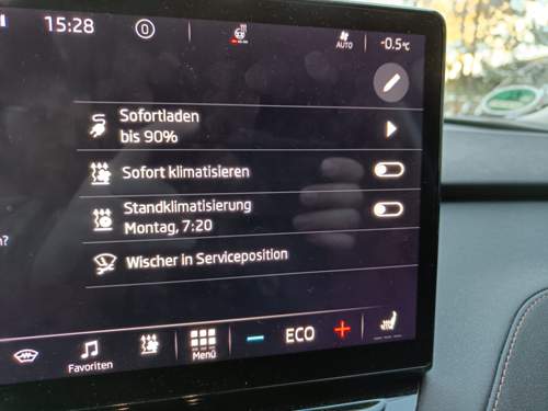

Heute ein App Update von Skoda bekommen, geguckt was es neues gibt. Dabei ist mir folgendes aufgefallen unter Ladeeinstellungen.
Abfahrtzeit + Klimatisierung. Ob es dafür aber jetzt wieder ein gewissen Software stand benötigt, konnte ich noch nicht prüfen. Vielleicht heute Abend Mal, sofern ich Lust habe, den Wagen vom Schnee frei zu machen.
Habe da aber auch noch eine Idee, die ich dann mit prüfen würde.
Also die Lösung scheint folgend zu sein.
Man stellt eine oder mehrere Abfahrt zeiten für den Ort ein.
Dann kann man wie im Post zuvor die zusätzlichen Punkte auswählen in der App. Oder direkt im verlassen Bildschirm im Fahrzeug wie hier in den Fotos.
In der App oder dem Fahrzeug dann laden&Klima zur Abfahrt auswählen.
So hätte man dann an jeden Ort die Möglichkeit der Abfahrtzeiten und der Klimatisierung. Zusätzlich die zwei Orts unabhängigen.
