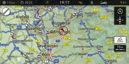

Ist folgende Aussage richtig?: Das Pro zeigt bei den Car-Net Verkehrsmeldungen zusätzlich zur Staulänge den Zeitverlust an, das Media nicht!
DAs Pro macht es aber nur wenn man sich die Details anschaut, in der Karte ist der Hinweis nicht zu finden.
Aber macht das DM das nicht auch?
Also gestern auf dem Weg vom Allgäu nach Frankfurt wurden bei meinem DM unter Verkehr einige Meldungen mit der Verzögerung in Minuten angegeben.
Genauso ist es beim DP auch, aber eben nur unter Verkehr. Bei Audi wird das in der Karte und Ankunftszeit eingeblendet.

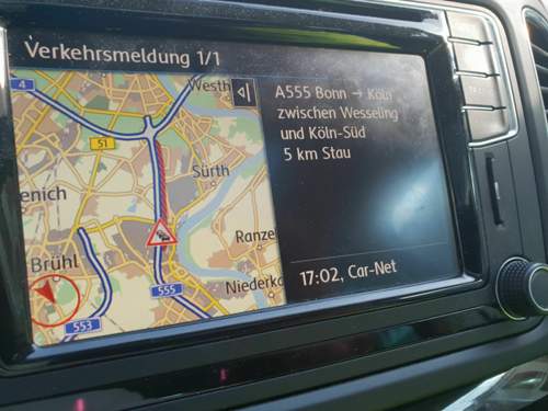

@Alatar schrieb am 20. Juni 2018 um 12:07:24 Uhr:
Bei mir leider nicht (bei keiner Meldung):
20180620-170438
