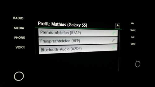

hatte mit meinem GTI von 09/14 erst ähnliche Probleme mit Carnet bzw. RSAP beim Discover Pro.
Das Problem ist, dass sich zumindest bei meinem Handy am Anfang meistens zuerst das Handfreeprofil (HFP)
verbunden hat und nicht der RSAP Modus. Mein Samsung S5 kann beides.
Bei HFP gibt es aber keine Carnet oder SMS Funktion sowie keine Nutzung der Antenne des Fahrzeugs für besseren Empfang! Kann man auch daran erkennen, dass auf dem Handy die Datenverbindung (LTE,H+ usw.) aktiv bleiben. Bei Rsap "klaut" sich das Discover Pro ja die Simkarte.
Zum kontrollieren Zündung an, Handy verbinden:
Dann drückt ihr am Discover Pro auf Phone , dann unten rechts auf Setup ,dann Bluetooth, Gekoppelte Geräte,jetzt wählt ihr euer gekoppeltes Telefon aus!
Anschließend seht ihr (siehe angehängtes Bild ), in welchem Modus das Handy sich verbunden hat(Grüner Hörer= aktiver Modus).
Bei mir hat es gereicht, dass Gerät einmal durch drücken des RSAP Buttons von HFP auf RSAP umzustellen.
Jetzt habe ich immer RSAP mit Carnet usw.
Liebe Grüße
Waterproof
20150121-201707
Great! And if i may ask how long has it taken Discover Pro to establish Premium connection? Were there seconds in question or maybe minutes? And how long has it taken to import contacts?
For establish Premium Connection i would say 10-20 Seconds.
To import Contacts it has taken just about 1Minute , but only for the first time for the 200 Contacts!
Later the Discover Pro shows really fast Contacts imported!
