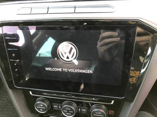

Hallo Leute,
So hier kommt der Beweis, das es geht ein mib2 in ein mib2.5 zu verwandeln und somit den großen 9.2 Zoll Bildschirm verwenden zu können. Alle Funktionen der mib2.5 sind natürlich auch an Bord. Das einzige was die alte Einheit Hardware mäßig nicht kann ist wenn ein simslot vorhanden ist 4g, da geht nur weiterhin 3g. Alles andere ist identisch. Meine Einheit wurde von einem Bekannten geflasht und das hat super funktioniert. Wer Fragen hat einfach schreiben.
Insgesamt habe ich dafür 700 Euro bezahlt davon habe ich 300 für das flashen meinen Bekannten gegeben weil der auch belohnt werden soll für die ganze Mühe(Bin nicht sicher ob der auch mei MT aktiv ist). Der Umbau des Displays dauert maximal 10 min und kann jeder machen. Teilennummer vom Display wäre z.B.:5G6919606 (gibt mehrere Nummern) und die Nummer der Blende:3G8858069 und halt dahinter noch welches Dekor ihr drin habt, ich habe Klavierlack und da wäre YI2 noch dahinter. Ansonsten wird wie gesagt eure alte Discover Pro Mib2 Einheit in eine gleichwertige mib2.5 einheit umgewandelt. Es gibt keine Fehler im Fehlerspeicher wenn alles wieder richtig codiert ist.Wer Fragen hat einfach schreiben.

bei mir läufts auch. b8 10/14 einer der ersten. vorher war das alte dp drin. neues display + alte headunit. sogar carplay funktioniert, was ja eigentlich beim ersten modelljahr nie funktionieren kann. danke an den netten kollegen der mir die einheit geflasht hat

@Andreas1985 schrieb am 21. Sep. 2019 um 21:33:07 Uhr:
Könnte man nach dem Flash von MIB2 auf MIB2.5 weiterhin seinen alten Bildschirm betreiben oder müsste man dann zwingend wechseln?
Brauchst ein anderes Display dafür
Nein das geht nicht... Der 9,2 ist Pflicht... Und die mib2.5 SW ist nicht mal grade eben so aufgespielt.

Muss man ein neus Kabel zwischen Headunit und neuem Bildschirm verlegen oder funktioniert dies Plug&Play mit den alten Verbindungen?
Carnet funktioniert nach dem
Flash ebenfalls?
Kabel musst du nichts machen und bei carnet musst du dich nur neu anmelden.

"Komponentenschutz wird nach Flash und Wiedereinbau der gleichen Headunit nicht ausgelöst oder?!
A: Der Komponentenschutz wird nicht ausgelöst, da diese "Binaries" nicht geändert werden.
"Wie lange dauert das Upgrade?!"
A: Je Planung kann man das Gerät ausbauen, abgeben, währenddessen Mittagessen gehen, danach eben das Display tauschen und den Zentralrechner wieder einbauen und glücklich nachhause fahren. Besser ist aber am Tag 1 vorbeibringen und am folgenden Tag wieder abholen ;-)))
