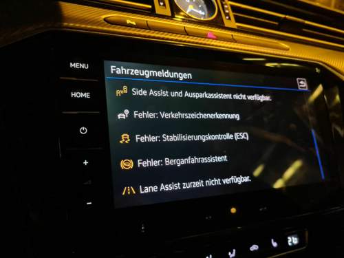

Vor ein paar Tagen berichtete ich, dass ich erfolgreiche den Flash habe machen lassen.
Nun bin ich ja schon ein paar Tage Passat-Fahrer und ignoriere Fehler, die mal auftreten gekonnt - in der Hoffnung, sie mögen nie wiederkommen.
Ist aber leider nicht so.
Folgende Situation ist 2x aufgetreten bis jetzt:
Herausbeschleunigen auf der Autobahnauffahrt, leicht feuchte Straße.
Traktionskontrolle greift ein und dann geht im Armaturenbrett der orangene Christbaum an:
Fehler: Stabilitätskontrolle (ESC)
Lane Assist zur Zeit nicht verfügbar
Fehler VKZ
Side Assist und Ausparassistent nicht verfügbar
Proaktiver Insassenschutz nicht verfügbar
Fußgängererkennung nicht verfügbar
Fehler: Start-Stopp
Front Assist nicht verfügbar
Außerdem ist auch der Park-Pilot nicht mehr verfügbar (Taster blinkt orange).
Gestern trat auch noch auf "Front Assist: Keine Sensorsicht - Frontscheibe reinigen".
Das klingt für mich in Teilen danach, dass die Frontkamera nicht richtig funktioniert.
Könnte diese evtl. nach der Codierung auf MIB2.5 ein Update brauchen?
Aber hängt da auch das ESC dran?
Oder könnte es eher ein Fehler an nem Radsensor sein?
OBD11 hat die ganzen Fehler gefunden, konnte sie löschen und danach war alles wieder tutti.
Da der Fehler aber erstmalig nach der Umprogrammierung auftrat wollte ich mal fragen, ob das unter Umständen zusammenhängen kann und jemand ähnliche Probleme (und ne Lösung) hatte?
Für Tipps bin ich sehr dankbar.
Suche im Forum brachte kein Ergebnis für alle Fehler gemeinsam.

Hier besteht kein kausaler Zusammenhang mit dem MIB.
Hier wird wohl ein Radsensor oder ein Kabel einen defekt aufweisen.
da fallen/spinnen aber mehrere sensoren nicht:
Cam spinnt, Radar sensor spinnt und die hinteren sensoren spinnen.
Ein ähnliches Fehlerbild erhält man, wenn der LWS nicht angelernt ist. Allerdings hat man dann auch dauerhaftdas LR sysmbol im KI an.
Die Leuchtweitenregelung scheint es nicht zu sein, denn Abblendlicht funktioniert ganz normal.
Ich werde mal in Richtung Raddrehzahlsensor oder so forschen.
@meich86 : Das denke ich eigentlich auch. Es fiel wohl nur zeitlich zusammen...
Meine Herleitung war nur, dass es wohl ähnliche Symptome geben kann wenn die Firmware der Frontkamera zu alt für's MIB ist. Oder so...

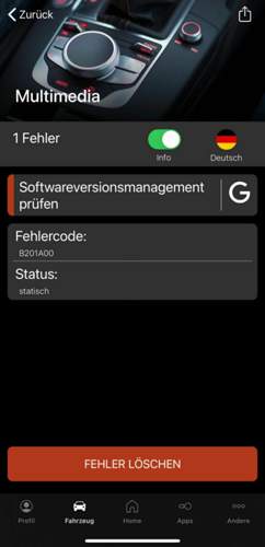

Habe erfolgreich auf Mib 2.5 ungerüstet. Habe den Fehlerspeicher ausgelesen und habe einen Fehler drin, der immer wieder drin steht. Gibt es hierzu eine Lösung?
Ja, gibt es. Such mal in diesem oder beliebigen anderen MIB Umrüstthreads nach dem Stichwort "XOR".
@X3pH0n schrieb am 10. Dezember 2020 um 18:55:19 Uhr:
Hallo mit welchem Tool liest du dein Auto aus? Schaut irgendwie nicht nach VCDS aus.
OBDELEVEN
