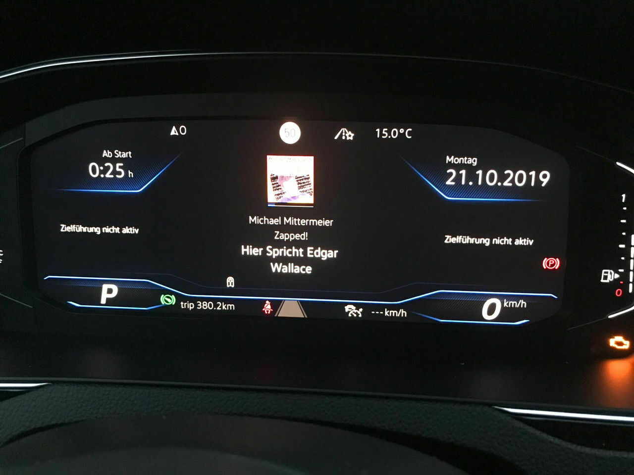

Jukebox:
Früher hatte man einen USB-Stick mit viel Musik und Unterordner und den in die Jukebox importiert.
Heute ist sie ja unter Medien-Favoriten untergegangen.
Was mir aufgefallen ist:
Man importiert mit halten in Favorit und dann wird der aktuelle Titel als Text ausgewählt. Dahinter versteckt sich aber der ganze Import. Das sieht man wenn man dann zum Beispiel nach Interpret sortiert.

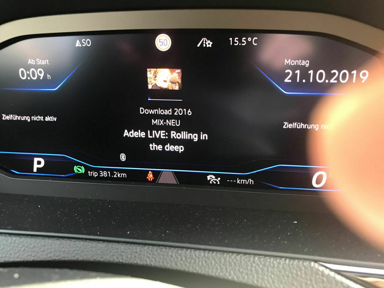

Und ..... ich habe auch das Jukeboxsymbol wiederentdeckt. Im AID, wenn man Medien dort anzeigen lässt. Gut dass wir jetzt eine Auflösung von 1280 x haben .... da kann man Symbole so schön klein machen, dass ich schon den Lesebrillenmodus nutzen mußte um zu erkennen was es sein soll 😛

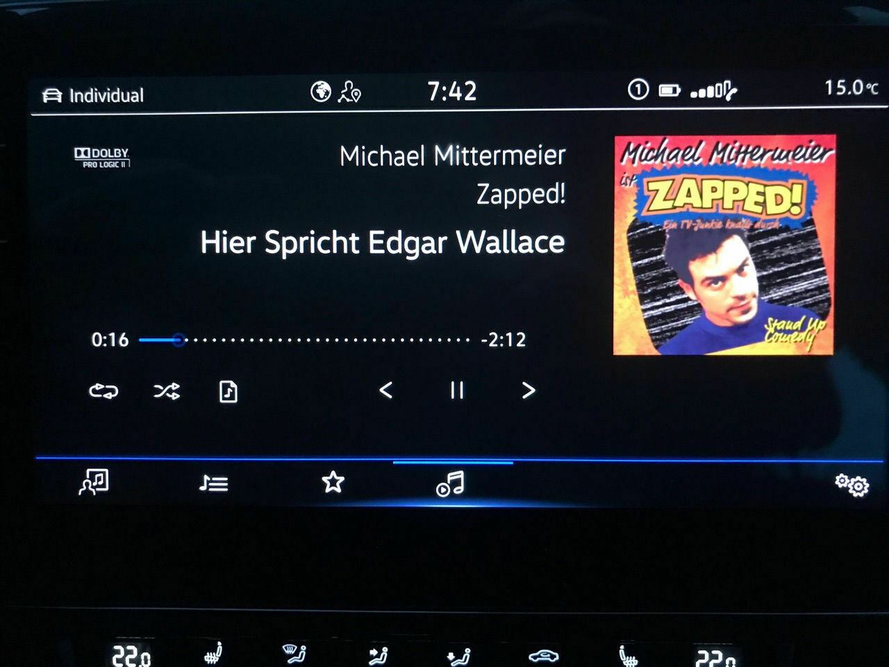

Das ist direkt von der Festplatte wiedergegeben?
Das Dolby Pro Logic habe ich noch nie bei mir gesehen.
@ChillsBiFi schrieb am 21. Oktober 2019 um 09:20:54 Uhr:
Das ist direkt von der Festplatte wiedergegeben?Das Dolby Pro Logic habe ich noch nie bei mir gesehen.
Ja .... Titel von USB-Stick in Jukebox kopiert.
Dolby pro Logic = Dynaudio = zu finden unter Klang (auswendig weiß ich es nicht) muss wieder Bilder machen

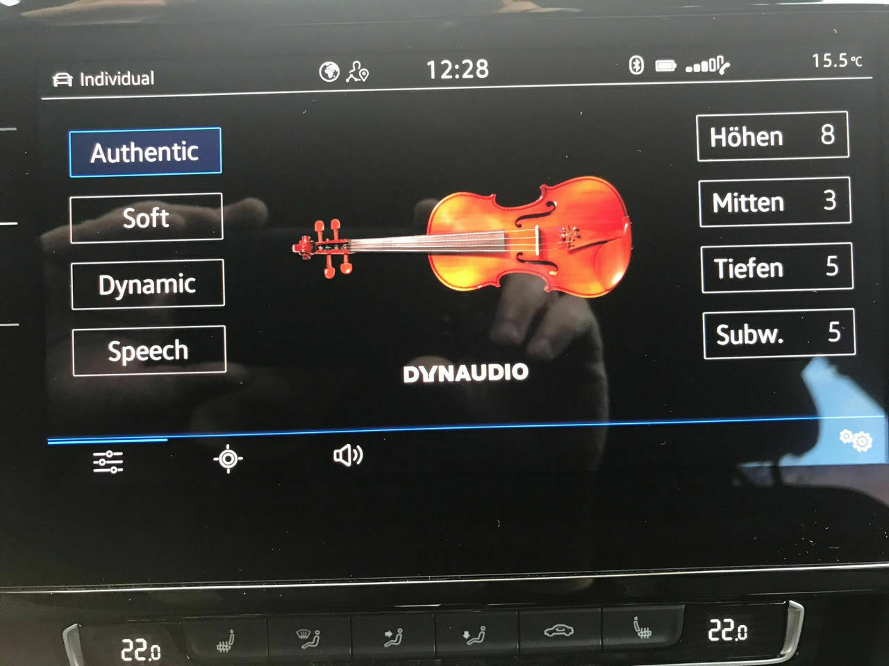

Hier meine Einstellungen für Surround
KLANG -> Setup -> Surround

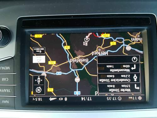

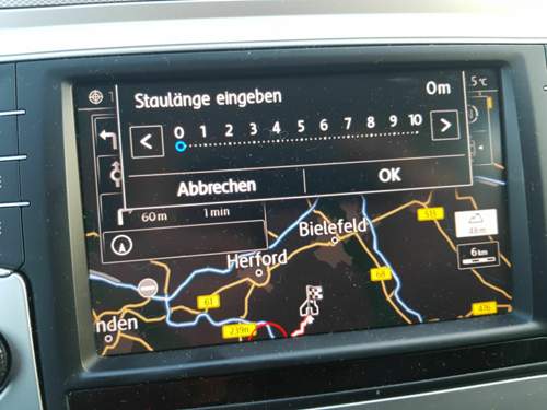

@thomas.klee schrieb am 21. Oktober 2019 um 12:24:00 Uhr:
Wie soll das gehen?
In meinem letzten Passat (2016) konnte ich im Navi eintragen, dass ich vor mir Stau habe oder die Straße gesperrt ist, dann hat er es bei der Streckenplanung berücksichtigt.
Gut .. den hatte ich bis vor vier Wochen auch, allerdings war mein Carnet nach drei Jahren abgelaufen. Den Punkt hatte ich nie gefunden .... war der unter Carnet/Guide&Inform ... weil das ist ja momentan eher kompakt mit WeConnect.
