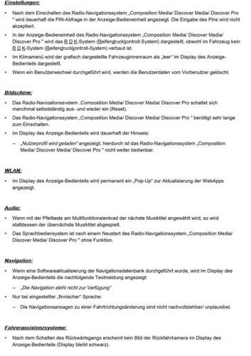

Für alle ein Auszug aus der TPI. Alles was dort nicht gelistet ist, wird wohl erst mit SW0160 gefixt.
Wow, dass ist ja schon mal ne ganz Menge die nicht funktioniert plus alles was wir hier im Forum noch an weiteren Unzulänglichkeiten zu lesen bekommen.
Dann sollten die in der TPI genannten Fehler mit SW0156 der Vergangenheit angehören und dadurch behoben sein, richtig? 🙄

Leider nicht, ich habe ab Werk SW0156 drauf gehabt ...
