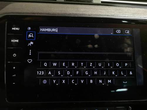

Ich war gerade noch mal los und habe seit heute mal was neues. Das Navi findet keine Adressen mehr.
Weder per Eingabe am DP, noch per Sprachwahl. Karte inkl. Straßen werden ordnungsgemäß angezeigt.
Die Musik die per BT vom Handy gestreamt wird, lässt sich nicht mehr steuern.
Reboot per Diagmode keine Besserung. Wahrscheinlich läuft es in ein paar Tagen wieder.
EDIT:
Nach dem Reboot per 10 Sekunden Powerknopf halten, geht das
Navi wieder. Audiosteuerung leider immer noch nicht.

Die Probleme mit der nicht erkannten Adresse hat ich im vFL, wenn es keinen GPS-Empfang gab.

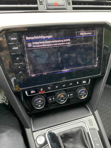

Ich habe die aktuellste Version auf der OCU und auch eine neue Headunit. Trotzdem habe ich sporarsch bis zum neustart des Systems keinen Ton. Ich vermute einen defekt des Dynaudio-Verstäkers oder vielleicht ist es doch nur wieder ein Softwarefehler. Dennoch kam heute wieder der Fehler siehe Bild...

Ich hatte auf meinem Discover media anfangs nach dem Update auch keinen Ton. Weder Radio noch Appconnect. Nach dem nächsten Fahrzeugneustart war alles gut. Das Gerät wollte gerade starten und wurde dann plötzlich von selbst neugestartet, als käme es aus der Busruhe.
Seitdem geht alles wieder ohne Probleme.
Das Problem habe ich alle paar Tage. Dann ist generell 0 Ton mehr da. Weder Radio, Navigation oder der Aktivierungston von der Sprachbedienung funktionieren. Man hört einfach nichts. Wenn ich 10 Sekunden den Ein-und Ausschaltknopf des DP halte um einen reset durchzuführen geht es erstmal wieder. Einfach nur nervig. Irgendwann baue ich noch einen Unfall wegen dem scheiss System. Ständig muss man rumwurschteln bis mal was funktioniert. Navi ohne Sprachansagen sind wirklich spannend. Heute morgen bin ich in das VFL. Start gedrückt und zack alles hat ohne Probleme funktioniert, Kamerabild war sofort da und Carplay lief auch los. Bei dem FL ist das alles ein Glücksspiel, so langsam nervt es mich wirklich.
Hattest du das auch schon vor Update auf die Version 0156? Also im Rahmen des Rückrufs?

Ich habe genau die gleichen Meldungen und das gleiche Problem in meinem Arteon aus 02/2020 mit dem Discover Media! In unregelmäßigen Abständen kommt bei mir auch die E-Sim Meldung. Lässt sich auch nicht löschen. Keine Ahnung was es damit auf sich hat...
@Daniel1808 schrieb am 15. Mai 2020 um 11:51:15 Uhr:
Ist die Meldung denn korrekt und berechtigt?
Ich habe dazu nachfolgende Beobachtungen:
Ich habe die Meldung nur, wenn ich eine Verbindung hatte und diese ausfällt, bspw. Wenn ich in eine Tiefgarage fahre und davor verbunden war. Dann kommt die auch schnell mal zwei mal hintereinander. Die lässt sich dann nicht löschen.
Wenn das Netz unterwegs ist, wird die Meldung auch abgelegt, kann aber gelöscht werden.
Wenn hingegen bei Fahrtantritt keine Verbindung besteht (sei es Fahrtbeginn in Tiefgarage oder mal einfach keine Verbindung ohne unmittelbaren Grund) wird die Meldung gar nicht angezeigt.
