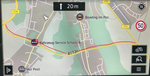

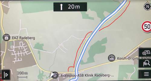

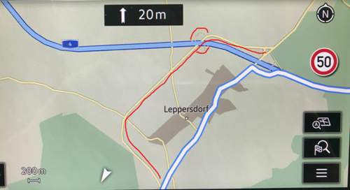

Mal was positives zu den Kartenupdates: Man war es ja jahrelang gewohnt, dass aller halben Jahre eine dann schon ca. 1 Jahr veraltete "neue" Kartenversion herauskam. Das hat sich tatsächlich stark verbessert. Jeden Monat ein paar Neuerungen, auch wenn verständlicherweise nicht alle auf einmal das Update bekommen können.
Kein Lob ohne ABER: Mittlerweile sind die Karten so neu, dass selbst noch lange nicht fertig gestellte Straßen da drauf sind. Und nicht etwa irgendwie ausgegraut, wie man es früher kannte. Nee, komplett in der Farbe vergleichbarer Straßentypen. Die werden dann zwar nicht zur Routenplanung benutzt, aber deren Anzeige in der Karte kann besonders Ortsunkundige verwirren.
Hab mal Bilder von zwei aktuellen Beispielen aus der Umgebung von Dresden rausgesucht, wo ich kürzlich erst langgefahren bin. Sowohl die S177 in der Nähe von Radeberg als auch die Südumfahrung von Pirna B172n sind noch ein paar Jahre von ihrer Fertigstellung entfernt. Hab da mal rote Linen neben den nicht vorhandenen Straßen eingezeichnet. Vor allem da, wo die noch exitierende Straße sich mal links mal recht neben der geplanten entlang schlängelt, ist die Anzeige im Navi im Vergleich mit der Realität schon verwirrend.
Und dabei bietet doch gerade das monatliche Kartenupdate die Chance, solche Straßen kurzfristig ins Kartenmaterial einzubauen bzw freizuschlaten. Wieder eine Chance vertan VW. 🙄

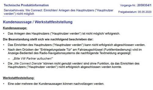

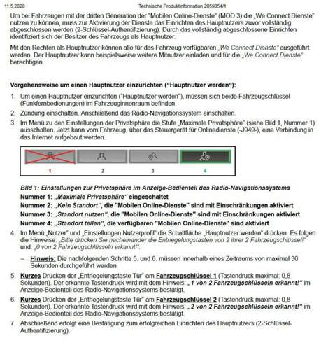

mein Passat war jetzt bestimmt schon 5x in der Werkstatt, da die Benutzererkennung immer noch nicht funktioniert. Wir haben von Anfang an strikt die Schlüssel getrennt.
Hat für das Problem schon jemand eine Lösung? Bekomme immer nur gesagt, dass ich schon die neusten Versionen habe. Auch das MIB3 wurde bereits getauscht.

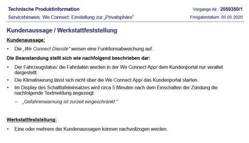

Kleines Update zur Benutzererkennung
