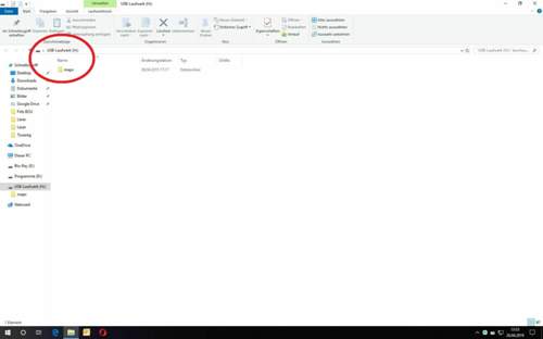

Habe ein Update der SD-Karte für das Dicovery Media gemacht (Golf 7, Baujahr 2015).
Trotz exakter Befolgung der Anleitung für das Update, die man auf der VW-Homepage findet, kommt bei Einlegung der SD-Karte in das Navi:
- dass die SD_Karte gelesen wird (Freude)
- dann: "SD-Karte 2: Die Quelle enthält die Navigationsdaten" (vgl. anhängendes Bild) ---> große Freude
- doch nach wenigen Sekunden zusätzlich "Bitte legen Sie einen Datenträger mit gültigen Navigationsdaten ein." (vgl. anhängendes Bild; kurz darauf verschwindet der vorherige Satz).
Habe die Anleitung wirklich im Detail befolgt. Es handelt sich auch um eine Original-VW-Karte, auch die Auswahl um welches Auto/Baujahr und welches Navi es sich handelt, sind garantiert richtig.
Sollte tatsächlich die SD-Karte defekt sein (bereits nach 3 Jahren)? Hat irgendjemand eine Idee, was man da noch machen kann?
Auch ich hatte dieser Tage das selbe Problem. Die VW Software scheint z.Z. nicht auf jedem Rechner "optimal" zu funktionieren. Bei mir hat folgende Lösung funktioniert.
1. Inhalt der bisherigen SD durch einfaches kopieren - ich nutze dazu den Total Commander (TC) da er sowohl den Startordner wie auch den Zielordner anzeigt - in einen Ordner auf dem PC sichern.
2. Die neue Karte direkt von der VW Seite herunterladen und das erste mal entpacken (!). Dies sollte dann ein Ordner "maps" sein.
3. Wenn man den TC nutzt fragt dieser beim kopieren vom PC auf die SD nochmals an, ob die Datei wärend des kopierens entpackt werden soll. Daran habe ich gemerkt, dass auch der Ordner "maps" wohl nochmals gepackt war.
4. SD wieder einlegen, Zündung an, Navi starten - und bei mir hat das so funktioniert.

Okay. Also entpacken und direkt auf die Karte ziehen? Unter Ordner Maps oder direkt auf die erste Ebene?
Mit 7-Zip entpacken, den Ordner "maps" an die SD Karte senden/ kopieren.
okay.... dann versuche ich es jetzt nochmal. DANKE
Fat 32 mit 4 KB formatieren, sonst reicht der Speicherplatz nicht
Wenn man auf einer Original-VW-SD-Karte den alten maps-Ordner sicher und dann löscht, kann man ohne Formatierung den neuen maps-Ordner auf die SD kopieren.
Hallo Ihr Lieben! Vielen Dank für Eure Tipps. Nach 3 versuchen die Datei herunter zu laden hat es nun geklappt, ich habe es entzippt und auf die Karte kopiert! Es funktioniert!!!! DANKE!
