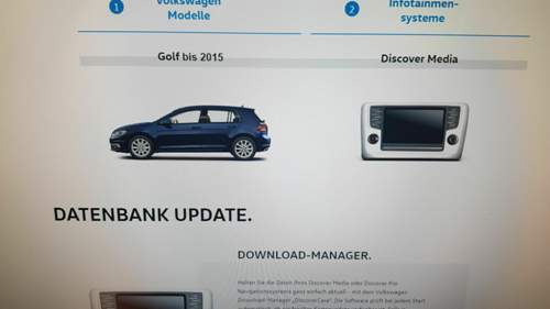

Kann das sein das du die falsche Datei geladen hast Golf BIS 2015= 6 GB, Golf AB 2015= 13 GB ? Wie gross ist deine Original Speicherkarte?
@boxster36 schrieb am 31. März 2020 um 18:37:44 Uhr:

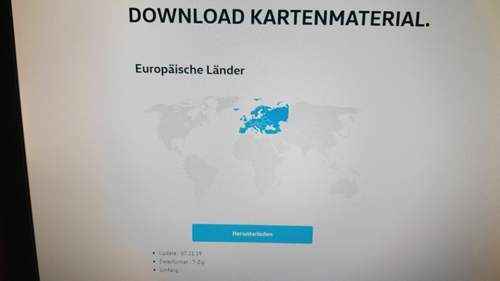

Nein eigentlich nicht, Golf Variant ab 2015, Europa V6 = 7,8GB, SD-Karte = 7,48GB
Wie kommst auf 13GB?

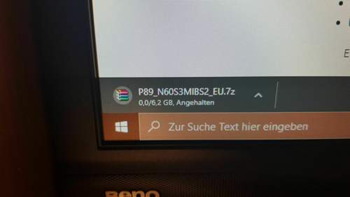

Habe mich gerade mal probeweise durchgehangelt zum Golf 7 mit DM vor 2015. Die Datei, die ich herunterladen soll ist bei mir nur 6,2GB groß und hat auch einen anderen Namen (P89_N60S3MIBS2_EU.7z). Du hast in meinen Augen die falsche Datei! Du hast die für das DiscoverMedia 2 (ab 2015), brauchst aber die für das DiscoverMedia 1 (bis 2015)!
Ich habe aber einen Golf Variant.
Lade mir jetzt die mal „Europäische Länder - Variante 6“ von den normalen Golf runter, das ist 7,3GB groß und sollte rauf passen. Würde mich wundern wenn das dann im Auto funktioniert, da ich ja einen Golf Variant habe und keinen „normalen“ Golf.
Ist dieselbe Datei! Ist Wurst ob es eine Limousine oder ein Variant ist. Hat dein DiscoverMedia eine Voice-Taste?
Bitte höre mal auf das was man dir schreibt!!! 😕 Die Nummer deiner Karte 5G0919866Q ist für das DiscoverMedia BIS 2015!!! Da kannst du das ganze Internet runterladen. Es wird nicht funktionieren.
Es geht ja nicht darum dass ich nicht auf das höre was gesagt wird. Ich erkläre es: Ich haben einen Variant, also gucke ich bei den Updates auch beim Variant. Baujahr 2015, also gucke ich bei „ab 2015“. Auf der SD-Karte steht Europa (V6), das heißt für mich europäische Länder Variante 6. Da es diese Option bei dem „bis 2015“ nicht gibt, bin ich davon ausgegangen, dass ab 2015 schon richtig sein wird, warum sollte es sonst auf der SD-Karte drauf stehen!? Und wenn jetzt noch das von dem „normalen“ Golf das richtige das dann bin ich erst recht verwirrt. Dann brauch es doch diese Unterteilung nicht!?
Ich bin dir ja dankbar für deinen Tipp und werde es auch so ausprobieren, war ja nicht böse von mir gemeint 🙂
Dann hast du die Beschriftung falsch interpretiert. Es bedeutet nicht Variante 6 sondern Version 6; also den Datenstand der Kartendaten. Mittlerweile sind wir bei Version 14. Das heißt, nach erfolgreicher Aktualisierung deiner Karte hast du von V6 auf V14 geupdatet. Du kannst diese Karte mit V14 auch käuflich erwerben (5G0919866AJ). Aber VW ermöglicht es dir, über seine Webseite diese Aktualisierung selbst zu erledigen.

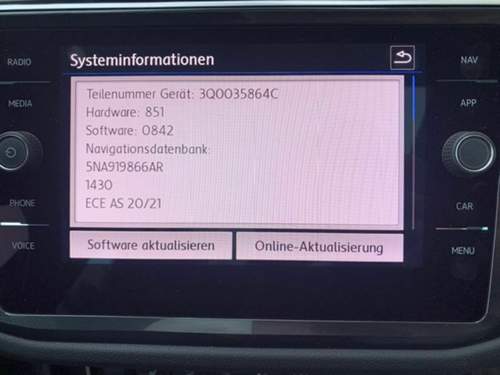

Hallo, also ich wollte heute im Tiguan (Baujahr 2018) das Navi im Discover Media Updaten. Habe mir die 2017er Dateien für Europa 1 geladen, entpackt und auf die formatierte SD-Karte gepackt. Das Discover Media zeigt auch an, dass die Navigationsdaten geprüft werden und springt dann aufs Navi. Die Karte bleibt aber einfach schwarz, angezeigt wird aber auch kein Fehler oder sowas. Ich hänge mal noch die Systeminfos an.
083ae637-65fb-4649-9a17-93eadf1dc4d8
Mach mal einen Hardreset. Daten 20/21 sind ja drauf.
@schlambambomil schrieb am 1. Mai 2020 um 18:26:39 Uhr:
Wie geht das? Und werden dann noch weitere Einstellungen zurückgesetzt? Ich hab grad einfach mal eine Route berechnen lassen und er zeigt an sich schon die passende Entfernung an. Kann es sein, dass das Material erstmal geladen werden muss?
Nein, wird nur einmal neu gestartet und alle Einstellungen bleiben erhalten. 10 Sekunden den An/Ausschalter gedrückt halten.

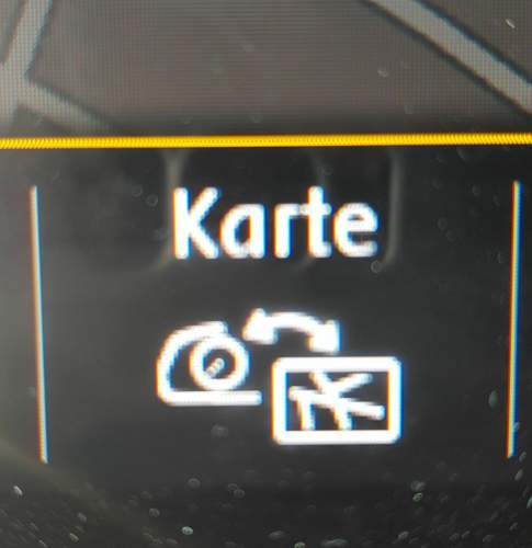

Lässt du dir die Karte im AID anzeigen? Dann bleibt der Monitor auch schwarz, keine Parallelnutzumg möglich. Damit kannst du es umschalten:
