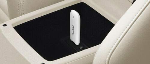

Ja habe ich auch und es bringt mich auf die Palme. Bei Fahrtantritt aktualisieren sich die Verkehrsmeldungen nicht, obwohl der Carstick alle Balken anzeigt, also vollen Empfang hat. Dann fahre ich eine halbe Stunde und *BUMS* ich stehe im Stau und genau jetzt aktualisiert sich das System und es werden statt der TMC-Meldungen nun Live-Daten via TomTom angezeigt. Leider stehe ich nun schon mitten im Stau. Aktuell täglich auf der A5 und A3.

Das ist nach meiner Erfahrung kein Problem von VW. Meine Erfahrung mit A3/A5 und DP, FSE Business und T-Mobile: Nach ca. 1 Minute sind im morgendlichen Verkehr so 300 Meldungen drin. Wenn der Carstick z.B. in seiner Position (noch unterstützt durch 1800 MHZ Netz) nur eine miese Datenrate bekommt, dann ist das kein Problem von VW.
Das mag ja sein. Aber ich frage mich warum dann bei voller Balkenanzahl keine Verkehrsmeldungen kommen.

Welches Mobilfunk-Netz nutzt du mit deinem Stick?
Wieso fragst du? Kennst du die genaue Netzabdeckung meines Providers auf der gefahrenen Strecke? Ich habe derzeit eine Simyo-Karte im CarStick. Hatte aber auch schon eine Telekom-Sim im Stick.
Ich habe an einigen Stellen eine perfekte O2-Netzabdeckung, wo das Telekom-Netz ein totales Funkloch hat. Umgedreht aber auch.

Weil ich ein wenig mit diesem gefährlichen Halbwissen gerechnet habe... 😉
Simyo ist eine niedrig priorisierte Marke aus dem ehemaligen E-Plus-Netz. Momentan kann es wohl mit SIM-Karten aus dem ehem. E-Plus-Netz noch zu Problemen beim Roaming ins O2-Netz kommen, bei dem es auch zu Problemen mit der Datenverbindung kommen kann. Mit der Funkabdeckung - also der Verfügbarkeit des Funksignals des Netzbetreibers am jeweiligen Standort - hat das übrigens nichts zu tun.
Meine Empfehlung wäre, den Stick in jedem Fall im Bereich des optimalen Empfangs (z. B. im Bereich der Fenster) zu positionieren und ggf. eine "direkte" O2-Karte zu verwenden.. Damit tust du dir dann auch selbst einen Gefallen, da der Stick dann nicht mehr mit voller Sendeleistung arbeiten muss.
Und ja, ich kenne die Netzabdeckungen der deutschen Netzbetreiber - Provider dürfen mangels Lizenzen keine eigenen Netze betreiben.
Nur fraglich wer das Halbwissen hier hat.
Ein VW Carstick lässt sich nicht an der Scheibe anbringen. Würde ich auch nie machen. Ist auch von VW nicht so vorgesehen. Und nein, ich werde keine O2 Karte kaufen, denn schon das original Telekom-Netz mit einem Laufzeitvertrag zeigt die gleichen Symptome wie die ach so schlechte Simyo-Sim, die im Übrigen brav zwischen den beiden Netzen (E-Plus und O2) im Roming switcht. Und selbstverständlich kennst du auch die Netzabdeckung meiner momentan befahrenen BAB-Abschnitte.
