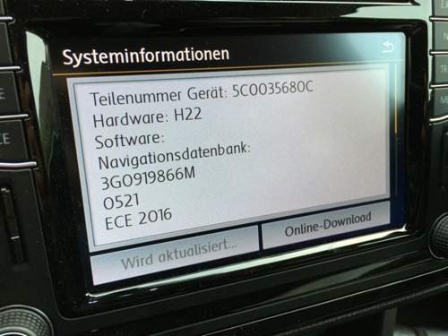

UPS, sehe gerade, das Bild ist noch von der alten Version ;)
Themenstarteram 21. Juli 2016 um 9:27
Gerade noch mal bei Audi gewesen. Es ist die 2016 und nicht 2016/2017 installiert!

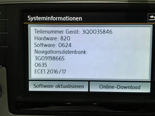

Servus,
ich habe heute meine Nav Software aktualisiert und habe diesesn Stand. Werde es mal prüfen und melde mich wieder, was jetzt alles da, oder nicht da ist.
Img-2205
Servus aus München, also es ist in München alles dar, das neue Kreuz, alles Super. Hoffe ich konnte Helfen.
