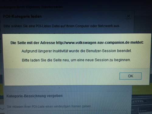

Hallo, ich kann auf Nav Companion nichts konvertieren. Bekomme dauernd die Fehlermeldung wie auf dem Bild. Hat das Problem noch jemand?
