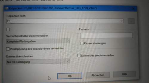

Also, erst mal habe ich die SD-Karte mehrfch entfernt und wieder eingelegt, ohne Erfolg. Dann habe ich anhand der VW-Anleitung versucht, Updates drauf zu laden. Ich habe sie also mitgenommen und die vorhandenen Daten erstmal gespeichert. Angezeigt werden 14,7 GB im Ordner "maps"; das könnte ja passen. Das Downloaden der Updates Europa Variante 3 und 4, das Entzippen mit 7-zip, das Formatieren der SD-Karte und auch das Kopieren der Datei auf die SD-Karte hat alles scheinbar gut geklappt. Lock und Unlock bei der Karte habe ich immer entprechend gemacht. Anläufe habe ich mindestens 10 genommen. Aber das Navi zeigt schlussendlich immer an, dass die Daten ungültig sind.

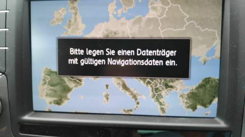

Hallo, ich sollte ja noch die Fehlermeldung vom Navi nachliefern. Fotos anbei.
Ich habe jetzt die SD Karte nochmal formatiert und die Anleitung von boxster36 1:1 umgesetzt, also die große Europa-Karte runter geladen, sie auf die ext. Festplatte entpackt, die entspr. Dateien aus maps gelöscht und dann den Ordner"maps" auf die SD kopiert, es sind ca. 14,3 GB. Das hat leider auch die Meldung "Funktion wird nicht unterstützt" gebracht.
Ich hatte bisher nur Europa 3 ODER Europa 4 runter geladen, der Speicherplatz ist vielleicht nicht das Problem?

Mit welchem System formatierst und kopierst du?
Interner Kartenleser im PC oder was externes?

@Kennminedaus ja die en sollte auch deutsch können. Einfach nochmal runterladen. Eine zip und die exe darin zu öffnen/starten muss immer gehen bei fehlerfreien Download. Da du vorher schon eine Fehlermeldung hattest wäre es sinnvoll erstmal eine lauffähige Karteninstallation zu haben. Die Meldung "bitte legen sie einen datenträger mit gültigen navigationsdaten ein" deutet nicht darauf hin. Mit DC klappt bei anderen zwar auch nicht immer aber es ist eine Option

Übrigens: ich wollte das Navi ursprünglich gar nicht aktualisieren. Es hatte eines Tages beim Motorstart eine Fehlermeldung gebracht und nichts ging mehr. Deshalb mein Versuch upzudaten. Und eben weil auf einmal nichts mehr ging: Könnte es denn sein, dass die SD bzgl der Sicherung/ dem Schutz, den VW drauf gemacht hat, nicht mehr funktioniert?
Aufgrund dieses Einwands vermute ich den Fehler eher nicht bei der SD-Karte, sondern beim Navi selbst. Am besten den Freundlichen mal kontaktieren, ob eventuell was mit dem Komponentenschutz nicht stimmt oder es ein aktuelles Update der Firmware des DM gibt!
Funktioniert das Gerät denn ansonsten einwandfrei? Also keine Probleme beim Radio oder der Medienwiedergabe, Bluetoothverbindung mit dem Handy und App Connect?
