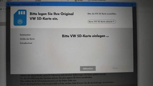

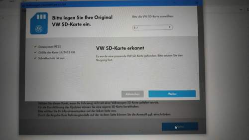

Es wird in der App auch angezeigt: FAT32, Größe der Karte, Schreibschutz aus, Karte erkannt. Aber nur, wenn schon eine Datei auf der SD ist. Wenn ich die Karte vorher formatiere, wird gar nichts erkannt. Und Backup und Download wird komplett ausgeführt, aber bei der Installation kommt immer eine Fehlermeldung, dass nicht genug Arbeitsspeicher vorhanden ist. Diese Meldung ist unabhängig davon, ob ich Europa mit über 15 GB oder eine kleinere Datei (Europa 3 mit 5,6 GB) auswähle.
Ich habe Fotos gemacht, anbei.
Heißt das, dass die Karte kaputt ist?

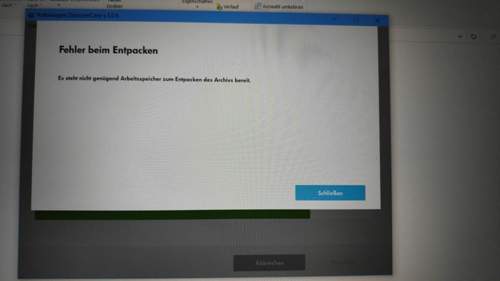

@Kennminedaus schrieb am 9. Juli 2021 um 18:11:36 Uhr:
...kommt immer eine Fehlermeldung, dass nicht genug Arbeitsspeicher vorhanden ist. Diese Meldung ist unabhängig davon, ob ich Europa mit über 15 GB oder eine kleinere Datei (Europa 3 mit 5,6 GB) auswähle.
Mit Arbeitsspeicher ist wohl dein Computer gemeint und nicht die SD Karte.
Eingestellt hatte ich ext. Festplatte, auf der ist Platz ohne Ende. Auf die hatte ich auch schon Updates von der VW Seite runter geladen, völlig problemlos. Die hat fast 2 TB Speicher. Ob aber nicht die App DC selbständig gleich auf die SD Karte speichert, konnte ich nicht feststellen. Ich vermute das, weil Backups, die die DC macht, auf der ext. Festplatte sind, aber keine Navi-Daten.
Mit Arbeitsspeicher (RAM) ist aber keine USB-Platte gemeint, das Problem liegt IM Pc. ;-)
Das verstehe ich nicht. Beim Download der 16 GB Europa-Karte ohne die VW-Software DC gab es keine Probleme, da wäre der Arbeitsspeicher doch auch an seine Grenzen gekommen, oder?
