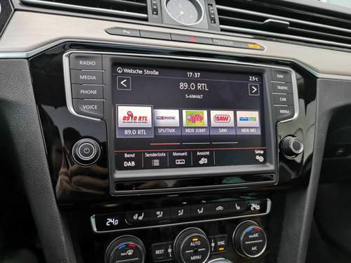

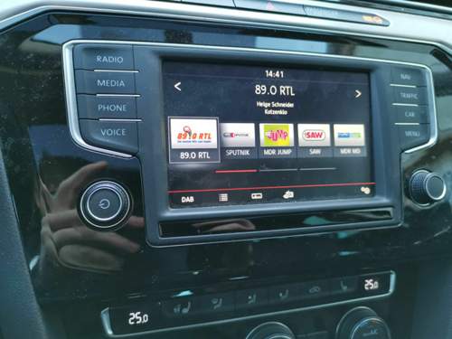

da ich mir in den letzten Tagen alles zusammensuchen musste und ich irgendwie keine Bilder gefunden habe... hier mal ein paar Bilder vom Umbau. Mein Passat war ein MY16 CL mit Discover Media MIB2. Das Bild des Displays ist nach dem Umbau angenehm groß und passt viel besser zu den großen Auto. Aber man sollte Bedenken das die beiden Navis die gleiche Auflösung haben. Daher wirkt das Bild auf dem großen Schirm deutlich pixeliger.
Von dem abgebildeten Schlüssel benötigt man 4 die in die horizontalen Schlitze zum lösen der Einheit benötigt werden.
Von den zwei Steckern am Display muss am blauen Stecker eine kleine Nase mit einem Cutter zu 3/4 weg geschnitten werden. Ist sofort ersichtlich und man kann nichts falsch machen.
Den Orangen Hebel nutzt man um die Blende nach und nach aus der Halterung zu hebeln.
Alle Teile gibt es bei eBay oder Amazon.

@marcel151 schrieb am 24. Februar 2021 um 17:28:20 Uhr:
Hat jemand die Teilenummer von der Blende für einen Tiguan?
Klar, die Teilenummer lautet:
5NN858069C
Du musst im übrigen auch 1 oder 2 Nasen vom Stecker der in die Displayeinheit gesteckt wird abschneiden, so dass dieser auch passt.
Es handelt sich nämlich nicht das Display für das DP.
Ist aber das einzige was mit deiner Unit funktioniert, da du beim FL DP ja nur noch auf der linken Seite ein paar Tasten hast, diese kann deine Unit allerdings nicht zuordnen.
Anders sieht es bei dem FL DM Display aus, da sind die Tasten an der gleichen Stelle. Es fällt nur die Traffic Taste weg.
LG

Ich habe auch mal umgebaut. Wertet den Innenraum deutlich auf.
Kosten für alles: 35€.
Das DM MIB2 ist für einen Passat wirklich arg klein.
Noch besser auf MIB2.5 updaten.
Das wertet ihn so richtig auf und bringt vorallem Frische in den Innenraum.

Also ich habe das FL DM Display drin. Und bis auf 2 dünne Linien, ist bei mir alles in Ordnung.
Im Betrieb fallen die auch nicht wirklich auf.
