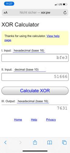

bin schon am Verzweifeln -.- brauche mal Hilfe von Profis Bitte.
Habe das Discover Media 6,5 Zoll auf das 8 Zoll Pro getauscht.
Alles schön und gut.
Nun ist das Problem das ich ein Fehlerspeicher drin habe 😰
Bekomme es nicht zum Laufen🙁Mit dem mit xor und 51666 umrechnen von altem Wert auf neuen.
Mein alter Wert ist bfe3
Bin so weit gekommen ich verstehe nicht, wo da mein Fehler ist.
Wo kommt denn auch das Leerzeichen ihn?
Wie bekomme ich mein neuen Wert her?
Wäre echt dankbar wenn sich jemand melden könnte helfen könnte.
Lg
Du gibt 7631 bzw 76 31 ein. Das ist der XOR Wert von Deinem BFE3. 51666 ist dezimal und BFE3 ist Hexadezimal. Die kannst Du so nicht XORen. Die Zahlenbasis muss schon gleich sein.
Ich verstehe es immer noch man bin ich bescheuert -.- wo soll ich denn das eingeben? Da auf mein Bild wo die Zahl 7631 steht kann ich nix ändern oder so
Kannst mir das mal ausrechnen bitte ? Das ich schon denn fertigen Code habe?
Kapiert das nicht auf der XOR Calculator bin echt verblödet
Wo soll ich denn 76 31 eingeben ? frist Input ? Second Input da kommt doch 51666 immer ihn ?
76 31 bzw 7631 IST der fertige Code für BFE3. Such mal (kenne diese OBD 11 Krams nicht. Nutze echte "Männer Tools 😁) in den APK nach Component Update Info (oder ähnlich). Dort pinnst Du 76 31 oder 7631 rein. Fehler sollte danach weg sein.
Made my day 😉

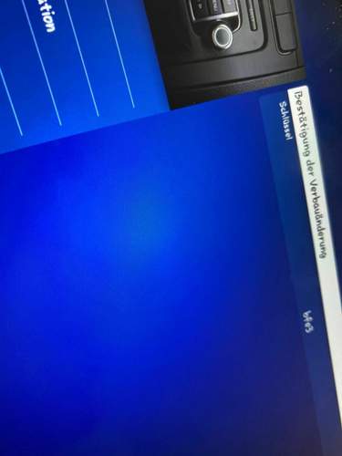

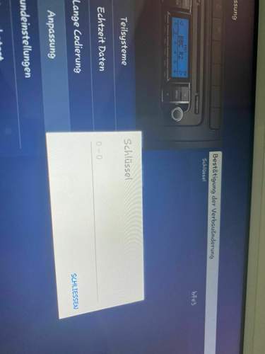

76 31 ? Unmöglich das hatte ich auch so eingeben er hat Fehler angezeigt
Oder muss ich den Code woanders eingeben ?
Die Stelle ist richtig. Hast Du mal 7631 (OHNE LZ) probiert? Und prüfe bitte, ob Du immer noch BF3E hast (sonst geht es natürlich nicht).
Edit: es KANN sein, daß er mit falsch rummault. Einfach mal ignorieren und ins 5F gehen und dort die Fehler löschen. Wenn der FS danach leer ist und bleibt, dann alles gut

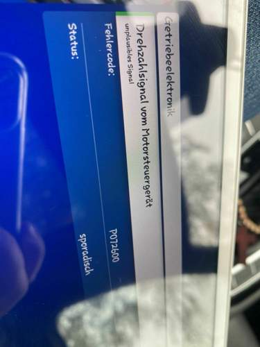

Sehr merkwürdig nun ist der Fehler weg?
Habe die 4 zahlen aber nicht eingeben gehabt.
Nun sagt er mir wieder neue Fehler an was für ein Pech auch.
Glaube mein Auto ist verflucht 😰
Aber alles geht was könnte es sein jemand ne Idee ?
Wie gesagt es kann sein, daß er meckert falscher coder, ihn aber denoch annimmt. Da sich das BF3E nicht ändert sieht man es halt nicht

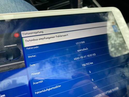

U112300 ist ein Fehler auf dem Datenbus. Lösch mal alle Fehler im Auto (am besten als CAN Befehl, wenn OBD11 das kann) und schaue, ob er wieder kommt.
Ist das ein schlimmer Fehler ?
Morgen wird die Frontscheibe getauscht.
und wird neu kalibriert.
nicht das es zu Problemen kommen könnte.
Einfach ruhen lassen ?
