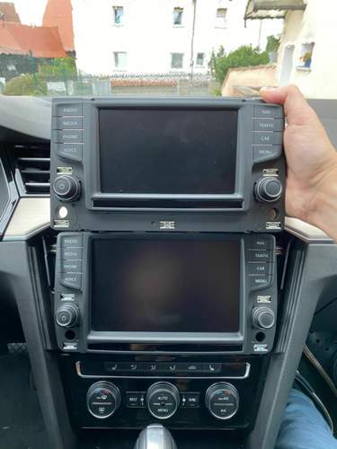

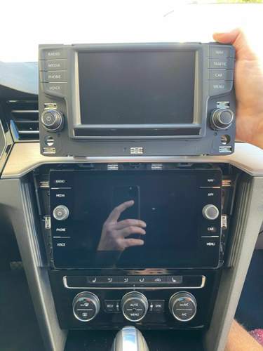

da ich mir in den letzten Tagen alles zusammensuchen musste und ich irgendwie keine Bilder gefunden habe... hier mal ein paar Bilder vom Umbau. Mein Passat war ein MY16 CL mit Discover Media MIB2. Das Bild des Displays ist nach dem Umbau angenehm groß und passt viel besser zu den großen Auto. Aber man sollte Bedenken das die beiden Navis die gleiche Auflösung haben. Daher wirkt das Bild auf dem großen Schirm deutlich pixeliger.
Von dem abgebildeten Schlüssel benötigt man 4 die in die horizontalen Schlitze zum lösen der Einheit benötigt werden.
Von den zwei Steckern am Display muss am blauen Stecker eine kleine Nase mit einem Cutter zu 3/4 weg geschnitten werden. Ist sofort ersichtlich und man kann nichts falsch machen.
Den Orangen Hebel nutzt man um die Blende nach und nach aus der Halterung zu hebeln.
Alle Teile gibt es bei eBay oder Amazon.

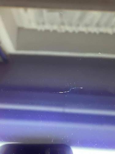

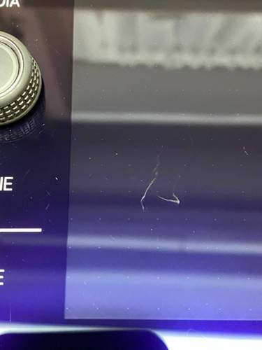

Meins ist heute gekommen. Zustandsbeschreibung: Display befindet sich in einem sehr guten Zustand. Nach dem Auspacken stellte ich mehrere Kratzer fest. Hab’s mal angeschossen. Pixelfehler unten rechts hat es auch. Also komplett das Gegenteil von der Beschreibung. Hab den Verkäufer (yuecare) bereits angerufen. Er schaut ob er noch ein fehlerfreies da hat. Sind angeblich die letzten gewesen.
Ansonsten ist die Größe und auch Haptik vom Touchscreen schon geil im Vergleich zum alten Display.

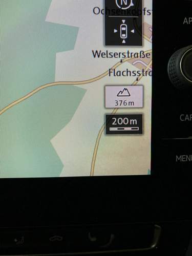

Da ich persönlich auch ein Freund von Bildern bin, da diese manchmal mehr als tausend Worte sagen, habe ich nochmal 3 Vergleichsbilder gemacht.
