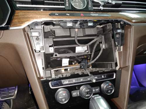

da ich mir in den letzten Tagen alles zusammensuchen musste und ich irgendwie keine Bilder gefunden habe... hier mal ein paar Bilder vom Umbau. Mein Passat war ein MY16 CL mit Discover Media MIB2. Das Bild des Displays ist nach dem Umbau angenehm groß und passt viel besser zu den großen Auto. Aber man sollte Bedenken das die beiden Navis die gleiche Auflösung haben. Daher wirkt das Bild auf dem großen Schirm deutlich pixeliger.
Von dem abgebildeten Schlüssel benötigt man 4 die in die horizontalen Schlitze zum lösen der Einheit benötigt werden.
Von den zwei Steckern am Display muss am blauen Stecker eine kleine Nase mit einem Cutter zu 3/4 weg geschnitten werden. Ist sofort ersichtlich und man kann nichts falsch machen.
Den Orangen Hebel nutzt man um die Blende nach und nach aus der Halterung zu hebeln.
Alle Teile gibt es bei eBay oder Amazon.

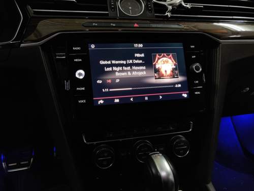

So Tausch ist vollzogen. Und irgendwie wirkt es besser. Hoch auflösender und Farben froher.
Die Bedienbarkeit gefühlt sich smoother und wertet den Innenraum auf.
Das beim runden Video kabel mussten zwei Nasen. Entfernt werden, damit es passt

Altes raus
Neues rein
Rahmen dran
Wo hast du dein Display und die Blende gekauft??
Wahnsinn wieviel Platz noch dahinter ist.
display ebay. blende direkt bei vw *zähne knirsch. blende war teuer für das bisschen plastik.
jo dachte ich mir auch. passt aber nur ein 1 Din radio rein, wenn man ein anderes möchte
Sehe ich dahinten Rost auf einer Strebe?
Den Platz dahinter nutzt man je nach Ausstattung für Ausstattungen ohne Rechner im Handschuhfach oder Notrufbox oder beim Hybrid sitzt dort der aussensoundverstärker.
