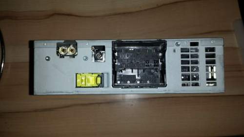

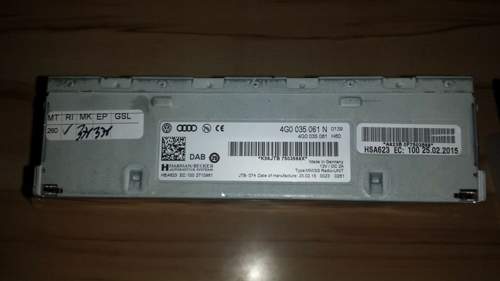

kurzes Update zum DAB+ nachrüsten, es ist garnicht so einfach hier im Umfeld einen Freundlichen 🙂 zu finden der damit schon mal Erfahrung gemacht hat oder ähnliches.
Erstmal ein paar Worte zum DAB+ Tuner den ich mir zugelegt habe :
TN ist wie aufn Bild zu sehen : 4G0 035 061 N
Datum der Herstellung : 25.02.15
Preis : 325 € inkl. Versand (aus Italien, laut Verkäufer aus einen Unfallfahrzeug)
Was mich ein wenig beunruhigt/stutzig macht ist das schon noch sehr aktuelle Herstellungsdatum, der Tuner ist gerade mal gut 1 Monat alt und war für relativ wenig Geld gegenüber einen Neuen zu haben.
In dem Angebot waren nur Beispiel-Fotos von dem DAB+ Tuner, also es war nicht der 1:1 den ich geschickt bekommen habe.
Kann man irgendwie überprüfen lassen (mittels des Barcodes der sich auf den Tuner befindet) ob der aus einen gestohlenen Fahrzeug stammt ?
Vielleicht mittels Polizei,LKA,BKA oder auch durch Audi (Ingolstadt) ?
Ich habe ihn vorhin mal eingebaut und auch ausprobiert. Funktioniert soweit alles, nur das eben aller 2 sek. die Musik unterbrochen wird was sicherlich dem Komponentenschutz geschuldet ist oder ?
Ich habe damit über 20 Radio Sender empfangen.
Ein 🙂 wäre bereit zu versuchen den Komponentenschutz zu entfernen, allerdings erst wenn sein bester Mitarbeiter (gerade erkrankt) geg. Ende April wieder da ist. Und er konnte oder wollte mir auch nicht wirklich bestätigen das das auch wirklich funktioniert. Aber sollte doch machbar sein oder ?

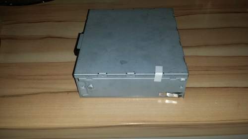

Im Anhang befinden sich noch ein paar Bilder vom Tuner und von den Empfangen Sendern dadurch.
Vielen Dank im Voraus.
Mfg. Tino

wenn er 1 Monat alt ist - laut Produktdatum- dann kannst du 1zu1 zusammen zählen!
der kommt weder aus dem VZ der kommt direkt aus dem Werk .. Mehr sage ich dazu nicht
1 Monat zwischen Produkt-Datum und verbau im Werk und Ausrodung zum Kunden wird eng 😉 und dann schon defekt und als teil im umlauf?! ...
Komponetenschutz aufheben lassen - entweder es funzt oder eben nicht. ...
Bevor ich irgendwie weiter mache mit der Sache (Komponentenschutz entfernen,..) würde ich schon erstmal gerne in Erfahrung bringen ob man irgendwie nachvollziehen kann ob der Tuner bzw. evtl. das Fahrzeug wo der Tuner verbaut war als gestohlen gilt o.ä.
Hab mal ne Mail an die Audi Kundenbetreuung geschickt vielleicht können/dürfen die mir irgendwie auskunft geben ob man das nachvollziehen kann.
Jedenfalls hab ich noch 27 Tage Rückgaberecht und da ich weder was mit Kriminellen Machenschaften oder mit Hehlerei zu tun haben will, ist mir schon wichtig zu wissen woher der DAB+ Tuner stammt.
sie werden dir nichts sagen können!
ich sag dir wie es ist ein 1 Monate alter Tuner nach Produkt-Datum kann nicht "LEGAL" in den umlauf kommen
und ja ich weis das nagelneu Tuner die weder parametriert waren noch irgendwo verbaut wurden; nicht "gesperrt" sind
daher "frei" - alles weitere führe ich hier nicht aus
wenn ein Tuner über den normalen Ersatzteilweg bestellt wird; liegt er in der Regel im VZ und kommt sonst aus dem Rückstand; selbst dann ist das Datum älter.. zumal keiner einen neuen für 1300€ bestellt hat und dann für 300€ wieder verkauft weil- oh schade -falsch bestellt 😉
Audi Ingolstadt hat mich gerade zurück gerufen, die selber dürfen Privaten Personen keine Mitteilungen über sowas geben, die meinten ich soll mich an meine Örtliche Polizei-Stelle melden und die haben dann die Möglichkeit bei der Audi Fachabteilung in Ingolstadt anzufragen ob es irgendwie als Diebesgut erfasst wurden ist.
Mal schauen was die sagen ^^ Bis Ende April (evtl. Einbau-Termin des DAB+ Tuners) hab ich ja noch Zeit zum nachforschen.
