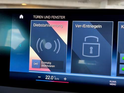

Es gibt einen kleinen "Workaround" für Hundebesitzer, die nur mit Digital Key unterwegs sind und die Alarmanlage deaktivieren wollen.
Wenn ihr im OS8 unter "Türen und Fenster" geht, könnt ihr per Langdruck auf "Diebstahlwarnung einmalig deaktivieren" die Funktion auf einen Shortcut legen.
Beim Abstellen also einfach nur kurz den Shortcut deaktivieren und dann kann man aussteigen und den BMW zusperren und den Hund im Wagen lassen.
Doch leider gibt es die Möglichkeit nicht unter OS7. Hoffentlich wird da noch nachgebessert.
Bei mir unter OS8 auch nicht… ein Untermenü mit „Diebstahlwarnung einmalig deaktivieren“ ist bei mir nicht zu finden.
Ist eigentlich dort unter Türen und Fenster zu finden.
Diebstahlwarnung-os8

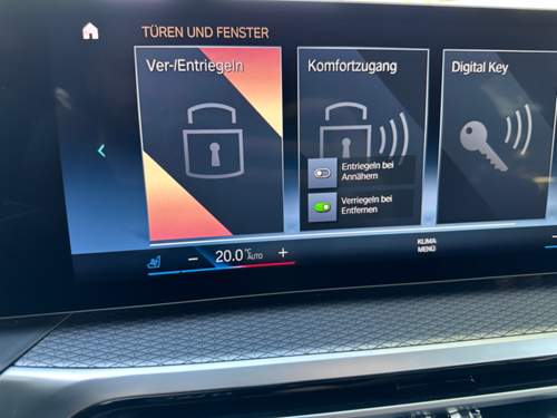

So sieht’s in meinem aus.
Darf ich fragen was für ein Fahrzeug du hast?
