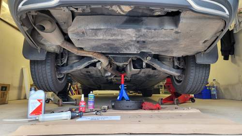

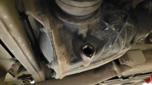

Ich habe zur normalen Inspektion erstmalig nach 10 Jahren und bei etwas mehr als 150.000 km auch mal das Differentialöl gewechselt. War jetzt nicht auffällig durch Geräusche oder so. Und das Öl war auch nicht wirklich schlecht, wenn gleich der Farbunterschied deutlich ist. Aber für 25€ für den Liter kann man das ja mal machen.

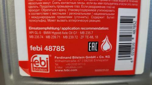

So sah meins nach 80 tkm aus.
Ich glaub du hast da auch das falsche Öl drauf, oder hat Billig Febi jetzt auch die MB-Norm bekommen?

@AuspuffMusiker schrieb am 8. Juli 2025 um 22:01:43 Uhr:
Das dunkle Öl ist die original Füllung von Mercedes. Für meine C-klasse wäre eigentlich die MB 235.7 ausreichend. Das Febi ist aber laut Datenblatt auch bei 235.74, 239.71 und 239.72 empfohlen.

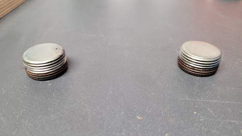

Typ 205 Typ 253
Öleinfüllschraube Hinterachsgetriebe Nm 50
Typ 205 Typ 253
Ablassschraube Hinterachsgetriebe Nm 50
Welches Öl hängt vom Hinterachsgetriebe ab.
z.B. Hinterachse (Normalausgleich) FE, sprich Eisen oder Hinterachse (Normalausgleich) mit Leichtmetallgehäuse (ALU)
Sehr gut, sehe ich auch so. Habe ich auch bei 80 000 Km gemacht. LG Dietmar
Und immer daran denken, erst die Einfüllschraube lösen, danach die Ablassschraube.

Original Öl von Mercedes für ca. 60€ ist ja Wucher…
Dein Febi Öl ist aber von Seiten MB da aber nicht freigegeben bei 235.7
https://operatingfluids.mercedes-benz.com/sheet/235.7
@Frank.nl schrieb am 9. Juli 2025 um 09:14:46 Uhr:
Empfehlung ist nicht gleichbedeutend mit Freigabe.
@krampus10 schrieb am 9. Juli 2025 um 12:18:50 Uhr:
Dem stimme ich zu. Ist nicht gelistet auf der verlinkten Seite.
Freigabe ist nur eine beim KFZ-Hersteller gekaufte/bezahlte Empfehlung!
@Frank.nl Empfohlen heißt nicht freigegeben.
Longlife heißt ja auch nicht das es nicht schwarz wird.
205 mit normalen Hinterachse/Alu Gehäuse bekommt 239.71.
