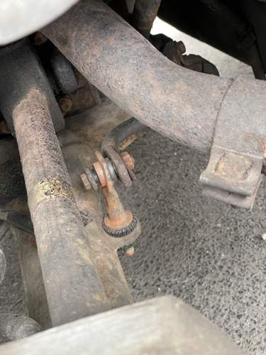

Habe jetzt eine freie Werkstat gefunden, die machen einen guten Eindruck. Ich muss versuchen die Kosten niedrig zuhalten da ich letztes Jahr schon ordentlich geblecht hatte (aber alles Verschleißteile). Die Bremsen sind in Ordnung. Beim Radwechsel, siehe Foto, habe ich poröse Gummis entdeckt. Das soll gemacht werden. Frage : muss man bei einem gebrauchten Diff. auf jeden Fall die Lager ud Simmeringe wechseln ?
Hinterachse Links
Das sind die Stabikoppelstangen. Gleich die Dinger austauschen. Kosten knapp 10 EUR/Stück.

Schaut mal das Foto mit der Koppelstange an.
das Auto ist aus 2000, da wurden noch die die Koppelstangen hinten gewechselt und sonst wohl auch nix groß.

Das mit den Koppelstangen ist interessant, weil ich eigentlich letztes Jahr eine Werktstatt bezahlt habe diese auch zu wechseln. Das scheint aber nicht passiert zu sein. Ich war beruflich für 3 Monate in Krakau, und dort gibt es 3 Jaguar Wekstätten, leider lief aber nicht alles so wie vereinbart. Was mir nur zeigt das es nicht nur schlecht ist, sich vorher ein wenig zu informieren. Die Werkstatt hat auch das Diff nicht überprüft.
