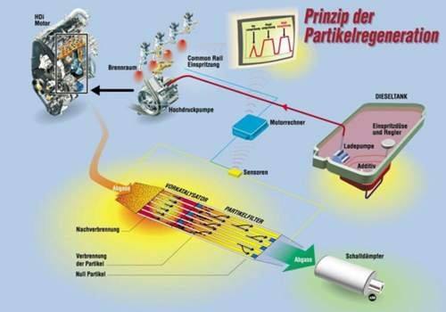

Also im kfztech.de ist ein imho schönes Übersichtsbild drin, wo die Dieselpumpe (heißt dort Ladepumpe) im Tank eingezeichnet ist.😎
Imho sind die Infos von kfztech.de doch meist sehr glaubwürdig, daher bleibe ich bei meiner Meinung dass da ne Dieselpumpe, auch Ladepumpe genannt, drin ist😁
Fap-aus-kfz-trch
