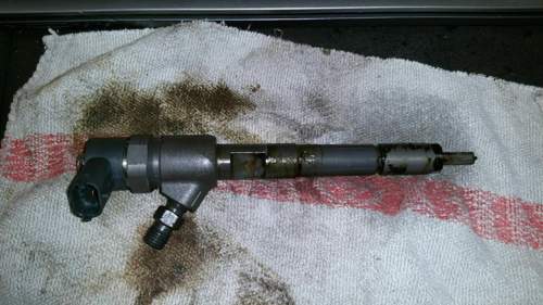

folgendes Problem.
Vor ca. einem Monat habe ich bei dem Fahrzeug Ölwechsel gemacht. Da ist mir schon aufgefallen, dass das Öl beim ablassen sehr dünn war, obwohl der Motor kalt war.
Heute mal wieder Ölstand geprüft und der ist gestiegen. Meine Vermutung ist, dass da Diesel reinkommt.
Die einzige Verbindung auf den ersten Blick wäre die Pumpe an der Nockenwelle.
Kann die defekt sein, oder undicht? Oder eine Dichtung undicht? Leicht feucht ist es unterhalb der Pumpe auf der Getriebeglocke. Aber meiner Meinung nach nichts dramatisches.
Auf jeden Fall möchte ich die Tochter nicht mehr damit fahren lassen, vor allem weil sie letztens gemeint hat, der Motor wäre im Stand auch einfach mal ausgegangen. Lief aber danach gleich wieder an.
Es handelt sich um einen Corsa D 1,3 CDTI / 95 PS / A13DTR
BJ. 12/2013 / 290.000 km wobei das Fahrzeug bisher immer auf Langstrecke bewegt wurde, selten schneller wie 130km/h bzw. selten mehr wie 2500 Umdrehungen.

Nach ein paar Minuten laufen im Leerlauf laufen lassen (war natürlich noch nicht ganz warm), war der angezeigte Verbrauch 0,4 / 0,5 l/h
Der Deckel im Bereich der Injektoren ist auch komplett trocken.
... ich denke für nicht "vollwarm" ist das plausibel.
Wäre ja möglich das das Steuergerät vereinzelt oder öfters eine Regeneration einleitet, obwohl die gar nicht nötig wäre, dann permanent mehr Kraftstoff einspritzt als verbrannt werden kann.
Wenn im Display etwas anderes als Verbrauch eingestellt ist bemerkt man das u.U nicht.
Mache einen Rücklaufmengentest, werden ja nicht alle 4 defekt sein, ...
So sah das bei mir aus, dann sollten die dicht sein
Injektor
Injektor Schacht

Ich kann mir nicht vorstellen, dass die Injektoren defekt sind aber die Dichtungen würde ich auf jeden Fall alle austauschen.
Jetzt als ich ihn warmlaufen lassen habe war der Abgasgeruch, gerade im Motorraum richtig heftig.

Kurzes Update.
Die Dichtungen für die Injektoren sind da. Das Werkzeug (Abzieher usw) kommt erst am Montag. Dann werde ich die Dichtungen ersetzen.

Sooo... Kleiner Zwischenbericht.
Ich habe rausgefunden, dass zumindest am Injektor vom 3 Zylinder die Dichtung undicht war. Ich habe ganz viel WD40 eingesprüht und dann laufen lassen. Am 3. Zylinder hats dann sichtbar geblubbert.
Die Injektoren vom 3. und 4. Zylinder sind raus. Sie gingen sehr einfach raus. Sind noch nicht wieder drin, da mir etwas anderes dazwischen kam. Morgen werde uch akles reinigen und sauber machen und wieder einbauen.
Und dann kommen die Zylinder 1 und 2 dran.
