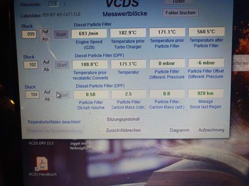

So meine Euphorie ist nach knapp 9000 km wieder der Ernüchterung gewichen. Mit Übergang zu km stand 300tkm ist er in den Notlauf gegangen und hat eine Vielzahl an Fehlern abgelegt. Auch wieder 3a vor DPF, der ja eigentlich der neue vom Januar ist,wo wir lediglich das Kabel verlängert haben, da dieser für nach Kat gedacht war.
Im Ruhe Zustand zeigen alle 3 Sensoren die Außentemperatur an
Nach kurzer warmlaufphase und beobachten der Temperaturen,die soweit schlüssig sind, haben wir uns dann auf Probefahrt mit vcds begeben.
Was zuerst auffiel dass die Temperaturen vor Turbo ziemlich große Sprünge macht(+ - 50 Grad) Verändert sich die Verbrennungs/Abgastemperatur je nach Last so schnell?
Dann auf Fahrt gegangen um zu gucken ob er regeneriert, hat er aber nicht, da wohl noch ein fehler im Getriebe Steuergerät im FS abgelegt war. Der gelöscht und dann konnte man sehen wie er reinigen wollte und die Temperaturen am DPF auf ü 900 hoch ging. Mit mal fing diese an zu springen(920-750-916) und dann hat er auch gleich den Fehler Sensor 3a abgelegt und die Temperatur ging wieder runter. Also Abbruch der Regeneration.
Ich hab jetzt den Sensor 3a beim freundlichen bestellt,mal sehen ob er dann regeneriert.
Ist eine Temperatur von 9xx während der Regeneration normal oder wird die so heiß,weil der DPF mit 0.50 schon fast voll ist und es brennt den Sensor ab?
Hab mal ein Bild angehängt bevor er die Regeneration eingeleitet hat und die Temperatur am DPF hoch ging.
Ich hoffe dass er mit neuen Sensor einmal regeneriert und dann werde ich wohl eine Reinigung des DPF in Erwägung ziehen.
Vielleicht versucht er auch durch den fast vollen DPF zu oft zu regenerieren und bricht die durch mein derzeitiges Fahrprofil ab, weshalb der Sensor zu oft so extrem heiß wird.

Die Sprünge der Abgaßtemperatur sind vermutlich normal, die Verbrennungsgase reagieren ja am schnellsten auf Last und können ja bis zum Sensor auch kaum abkühlen.
Deine Schlussfolgerung finde ich sehr schlüssig.
900grad erscheint mir zu viel.
Wenn der DPF zu voll wäre bliebe der Differenzdruck ja zu hoch.
Die Verbrennungstemperatur im Filter wird sicher geregelt sein, der Phaeton wird vermutlich nicht auf gut Glück Diesel in den DPF jagen. Er wird dann einen Fehler werfen, wenn die Werte gar nicht zu dem passen, was zu erwarten ist.
Und genau das tut er ja, die Nacheinspritzung passt nicht zur Temperatur (er wird die ja sicher schon ganz runter geregelt haben) und dann ist der Temperaturwert ist unsinnig.
Ist es denn überhaupt so, dass der DPF viel wärmer als der Abgasstrom sein kann? Dann müsste der nacheingespritzte Treibstoff ja erst im DPF anfangen zu oxidieren?

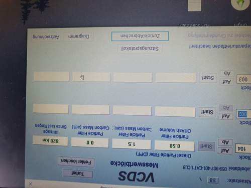

Heute hat jemand Zeit gefunden den Sensor vor DPF einzubauen. Sind danach 80 km gefahren, aber eine Regeneration wurde nicht eingeleitet. Ein fehler hat er auch nicht geschmissen.
Nun Schon über 800km seit der letzten Regeneration. Siehe Bild
Errechnete Beladung 0.50
Die Zwangsregeneration haben wir diesmal nicht eingeleitet.
Der Schrauber meint einfach fahren und gucken, das sorgt bei mir aber für Unbehagen. Irgendwann strande ich dann doch mal mit dem Teil, oder es geht noch mehr kaputt. Und da hab ich eigentlich keinen Bock drauf.
Ich überlege jetzt den DPF ausbauen zu lassen und zum ausbrennen einzuschicken. Hat das schon mal jemand von den Dieselpiloten machen lassen und eine Empfehlung, wer gute Arbeit liefert?

Bin heute nochmal 100 km gefahren, davon 60 km AB mit 160.
Von selbst hat er nicht die Reinigung angestoßen.
Fehler waren keine im FS abgelegt.
Sitzen jetzt gerade dabei und machen eine Service Regeneration und hoffen,dass er die auch abschließt.
Er hat das beendet.
Ich überlege trotzdem den DPF reinigen zu lassen.

Wenn du 160 auf der Bahn fährst, dann wirst du schon ausreichend wärme haben, um die Filterbeladung runter zu drücken. Weshalb also extra Sprit verwenden um den Filter frei zu brennen. Mich würde es nicht wundern, wenn du damit die Zeit bis zur nächsten Zwangsregeneration sogar verlängert hast.
Bei solchen Umbauten und Dienstleistungen habe ich persönlich immer Angst, dass irgendwas schlechter zurück kommt als es vorher war.
Der DPF kann zwar Probleme machen, und es ist auch nicht so prickelnd im Motornotlauf zu fahren, aber liegen bleiben halte ich schon für recht unwahrscheinlich.

Kann man den Wert in MWB 104.1 (bei mir 0.50) mit vcds zurücksetzen?
Hat noch keiner mit vcds einen neuen/gereinigten DPF beim P angelernt?
Gruß M
Moin,
vielleicht hilf das:
https://www.motor-talk.de/.../...wo-liegt-der-fehler-t6636946.html?...
https://www.motor-talk.de/.../...t-aendern-zuruecksetzen-t6206256.html
Ich selber habs noch nicht gemacht.
Toi Toi Toi!
Aber mal was anderes: wird dieser Wert (Beladung/Asche) nicht vom MSG errechnet? Also via DDS und Abgastemp.? Demzufolge müsste doch eigentlich gar nichts tun sein, außer einfach fahren…
