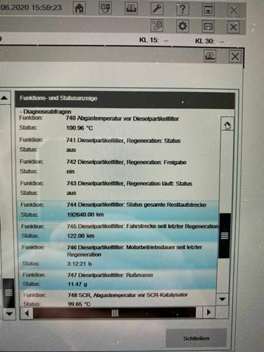

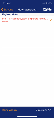

habe an meinem F10 535xD mittlerweile 265.000km drauf und bei 200.000km kam mal ne meldung mit Restlaufstrecke erreicht oder irgendwas ähnliches welches ich dann quiettiert habe. Nun habe ich das Fahrzeug nochmals ausgelesen allerdings stellt sich die frage bei den Werten ob es Sinn machen würde den DPF Reinigen zu lassen oder tausch wie auch immer.
Was möchtest du denn erreichen? Was ist den kaputt und soll dadurch repariert werden? Nichts? Wofür dann was reparieren? Bin jetzt nicht von prevention reden. Der melde sich schon rechtzeitig. Übrigens Anhand der Werte, die du gesendet hast, kann man nicht wirklich irgendwelche Schlussfolgerung machen.
Natürlich kannst du unnötig Geld ausgeben, aber du könntest es auch im Kamin verbrennen, so entsteht wenigsten irgendein Nutzen, nämlich Wärmeenergie :-)
Oder spende es lieber. ;-)
Nein mal im Ernst, ich hoffe du weißt worauf ich hinaus will. Wenn es ein Problem ist, dann sollte man es beheben, wenn keins ist, dann lässt man es so sein wie es ist.
