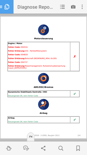

da es beim letzten mal bei meinem Problem mit der Kupplung so toll geklappt hat, dacht ich mir ich frag hier direkt nochmal. Also es geht um meinen DPF.
Habe laut Carly 3 Fehlermeldungen. Eine davon Fehler 452a Info Partikelfilter.
Habe direkt mal eine Regeneration eingeleitet und sah das die Aschemasse rund 50 gramm beträgt. Jetzt meine Frage wie sollte ich weiter vorgehen.
Wann ist der DPF wirklich voll und wie sehe ich ob er nun tatsächlich noch regeneriert? Find das Thema sehr weitläufig deswegen frage ich mal speziell nach meinem Problem weil ich genau darüber nichts gefunden habe. Anbei noch 2 Bilder.
Motor N47 mit rund 170.000 km.
Mfg

Soo hab da paar Sachen gefunden, was meint ihr?
Und was sagt mir nun der Fehler info Dpf?
Lässt sich auch nicht löschen ...
Sieht doch gut aus. Das Regenerationsintervall ist relativ kurz, aber der Filter ist ja auch schon recht voll. Die 45Tkm einfach weiterfahren. Dann wird der Filter ganz zu sein und muß ausgetauscht werden.
Also alles in Ordnung? Was meinen andere dazu? Was hat es mit dem Fehler info dpf genau auf sich?

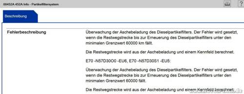

Der Fehler gilt als Information, wenn die berechnete Restlaufzeit des DPFs unter 60000km fällt.
452a
