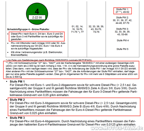

Hallo Ford Freunde, habe mal eine Frage wegen den Partikelfilter: hat der Ford Focus 2 90PS Diesel einen Partikelfilter oder nicht. Habe mal gehört das die 90PS Modelle keinen haben und erst die 109 PS Modelle einen haben ,und wie wirkt sich das auf die KFZ Steuer aus wie viel bezahlt man ohne Partikelfilter mehr.

Doch. Ohne Partikelfilter zahlt man immer die Strafsteuer von 1,20€ pro 100ccm. Ansonsten gilt für alle Fahrzeuge, die nach der Hubraum-Steuer besteuert werden ab Euro 3 der gleiche Steuersatz (15,44€ beim Diesel und 6,75€ beim Benziner).

Für die Plakette ist es auch wichtig, mit Filter bekommt man die grüne ohne "nur" die gelbe.
Das ist meines Wissens so nicht richtig. Ausschlaggebend ist nicht der Partikelfilter, sondern die Schadstoffgruppenzugehörigkeit EURO 4.
Mein Ford Focus 2 mit 90 PS hat regulär auch die grüne Plakette bekommen, ohne mit einem Dieselfilter ausgerüstet zu sein. Weshalb das so ist, weiß ich leider auch nicht.
Das ist FALSCH!
Mein Focus MK II 1,8 TDCI (BJ. 2005) hatte auch die Grüne Plakette (hatte auch Euro 4) OHNE Partikelfilter!
Also bitte nur Sachen schreiben, die man wirklich weiß und nicht irgendwelche Vermutungen als Wissen verkaufen! (Kein persönlicher Angriff, sondern allgemein gemeint!)
MfG. Raven 13
EURO 4 = grüne Plakette, DPF interessiert nur für den Aufschlag auf die KFZ Steuer von 1,20 EUR/100 ccm.
Übrigens kan man evtl. noch den (offenen) DPF für den 90 PS Diesel zum Subventionspreis nachrüsten lassen (330 EUR).
Zumindest ging das bis Ende 2009, ich habe das machen lassen. Einfach mal beim Händler fragen.
Der Einbau verbessert signifikant den Wiederverkaufswert, wie ich gerade kürzlich beim Verkauf meines Fiesta TDCI sehen konnte, den hatte ich auch über so eine Aktion nachrüsten lassen, er hatte auch vorher schon EURO 4.
Die Aussage, dass man nur mit Partikelfilter die grüne Plakette bekommen würde, ist falsch. Für die grüne Plakette zählt nur die Schadstoffgruppe und dort reicht Euro 4 für die grüne Plakette.

Das liegt daran, dass man dir die falsche Plakette erteilt hat (es sei denn, du hast einen Benziner).
Auch mein 90 PS 2005er Focus Diesel und mein 68 PS 2004er Fiesta, beide ohne Partikelfilter, hatten die grüne Plakette (beim TÜV bekommen).
Ich hatte aber beim Kauf damals auf die EURO 4 Norm geachtet.
Es kommt nur auf die Schlüsselnummer an.
