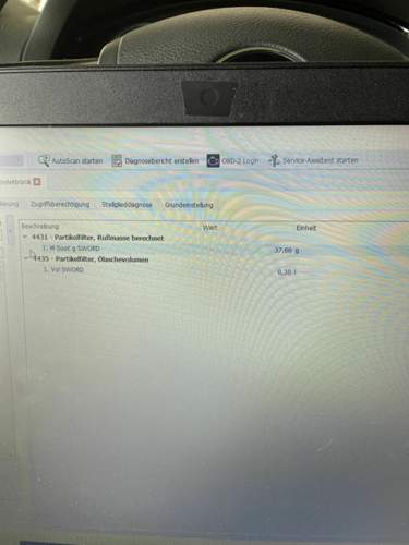

Also habe heute den Temperatursensor ausgetauscht. Dieser Fehler ist nun auch verschwunden.
Geblieben sind folgende Fehler:
P246300 - Partikelfilter Einschränkung - Ruß Beladung Bank 1
P200200 - Partikelfilter Bank 1 Fehlfunktion
Ruß Beladung liegt bei 37,60g wenn ich das richtig sehe. Anbei mal ein Bild. Ist bei diesem Wert der DPF voll? Oder kann ich noch andere Werte auslesen? Könnte es auch der Differenzdrucksensor sein?
Ölaschevolumen zeigt an ob er voll ist oder nicht.
Weiß den Wert beim Touareg nicht.
Bei meinem A5 3.0 TDI war der Dpf bei 0.36 l voll.
Schätze mal beim Touareg wird das auch so in etwa der Wert sein.
Weiß hier jemand wie voll der DPF beim Touareg sein darf? Nicht das ich jetzt den DPF tausche und der Fehler dann bleibt.
Motorcode ist CASA 3.0 V6 TDI
Du solltest mal eine Notregeneration durchführen. Durch die Fehler konnte und kann der Dpf nicht selber regenerieren, dadurch ist der Fehler immer noch drinnen. Glaube nicht das der schon voll ist.
Du findest die Grenzwerte auch im VCDS 37g ist o.k., ich glaube ab 60g würde er nichtmehr regenerieren.
Asche ist mit 0,3 auch noch gut max ist glaube ich 0,57.
Wenn Du keinen Notlauf hast einfach losfahren, dann regeneriert er. Merkt man ja am Geräusch und den höheren Schaltpunkten.
Hast Du den Notlauf drin - dann muss der erst weg. Bei mir ging das nach "Zurücksetzen Lernwerte" mit VCDS.
Allerdings ist seitdem auch die Asche auf null, was aber besser ist, er regeneriert sowieso zu früh.

Lernwerte zurücksetzen ohne den Dpf zu reinigen?
Auch wenn er nicht im Notlauf ist, es ist ein Fehler hinterlegt. Dadurch regeneriert er nicht selber.
Ja, Fehler löschen und los fahren, entspannen. Der Filter ist nicht zu, meiner hat 310tkm und is halb voll Asche.

Deshalb muss du eine Notregeneration durchführen. Über VCDS oder andere tester.
Danke dir, gibts es hier irgendwo eine Anleitung für den Touareg mit dem oben genannten Motor? Ich konnte bis jetzt nur etwas für ältere Modelle finden.
Habe eben versucht mit Carport eine Notregeneration durchzuführen. Das nennt sich bei Carport Serviceregeneration des Partikelfilters. Dieser bricht dann nach ca. 20 Sekunden ab. Es erscheint dann die Meldung, dass diese durch das Steuergerät abgebrochen wurde.

Meiner war im Notlauf mit dem Diffdrucksensor Problem. Nach Tausch war ich bei einem Boschdienst in der Nähe um den Notlauf weg zu bekommen. Wir hatten dann auch die Zwangsregeneration probiert. Die brach aber auch immer nach wenigen Sekunden ab, weil der Computer sagte: Zu wenig Russ im Filter . >Und das bei Fehermeldung Russfilter zu.<!!
Dann haben wir die Lernwerte DPF auf Null gesetzt. Dann fuhr ich los - und der Filter hatte tatsächlich so wenig Russ drinne, dass er erst 800km später Regenerierte.
Ich meine auch, dass es besser (stärker) ist mit VCDS zu löschen. Nach dem o.a. hatte ich mir das VCDS besorgt und konnte den nächsten Notlauf - der war wegen "Nockenwellenpositiinssensor kaput" aufgetaucht - dann selber den Notlauf beenden, aber nur mit Lernwerte zurücksetzen. War entweder im Motorsteuergerät, oder StgSchaltafeleinsatz Nr17 versteckt. Sind ja oft sehr versteckt die Sachen, könnte dort auch unter "Grundeinstellung" sein.
