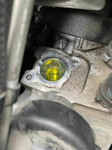

@Blackspell schrieb am 24. Mai 2020 um 13:00:02 Uhr:
Ich habe die Kuh gestern in die Werkstatt schleppen lassen in der ich schon manches machen lassen hab, deswegen denke ich er soll mal drüber schauen und dann werde ich die Kuh zu einem Spezialisten geben oder verkaufen bin mir noch ein bisschen unsicher was ich machen soll... weil ich gesehen habe dass das unter 5.000 € wahrscheinlich nicht machbar ist.
Wie gesagt, erst einmal überprüfen lassen.
Sollte es wirklich die Pumpe sein wäre zB dieser Bosch-Dienst darauf spezialisiert:
https://www.has-antriebstechnik.de/
[Von Motor-Talk aus dem Thema 'Fahrzeug geht während der Fahrt aus' überführt.]
Danke ich muss dazusagen ich bin aus dem Nachbarland Österreich und Grenzübertritte sind zurzeit einwenig blöd. Aber ich hab schon eine Boschdienst Werkstatt in der Umgebung gefunden.
Und was sich für mich nicht ganz erschließt ist, dass ich nichts gemerkt habe wie z.B. ruckeln, unruhiger Lauf, keine Leistung usw... Das müsste sich doch irgendwie bemerkbar machen. Der Abschleppdienst meinte auch das das was mit dem Kurbelwellensensor oder dem AGR was zutun haben könnte. Weil die Fehler aus dem Fehlerspeicher sind nach dem löschen und den Startversuchen nicht mehr wieder gekommen.
Wie gesagt schau in die Pumpe rein. Wenn da Späne ist ist vorbei. Wenn nicht dann geht die Fehlersuche an Sensoren weiter
Ich hab mal ein Update.
Also wie vermutet hat die Pumpe Späne geworfen :mad:.
Ich weiß nicht ob sich das noch Lohnt bei einem Auto von 2009 mit 260tkm was meint ihr?

Bei entsprechendem handwerklichem Geschick kann man es auch selber machen. Dann wird es um einiges preiswerter. Da nun klar ist, dass es die Hochdruckpumpe ist, lassen wir mal den Thread nach "Dieselhochdruckpumpe-Defekt-Spaene-geworfen' verschieben.

Sah bei mir genau so aus! Herzlichen Glückwunsch zur Katastrophe.

Meiner läuft mit knapp2t€ wieder. Und dabei wurden auch gleich Zahnriemen und Pumpe mit erneuert. HDP sowie 4 überholte Injektoren und 2 Regelventile. Das war’s. Allerdings hatte meiner erst 108000km runter.

Kurzes Update
Habe gestern beim Boschdienst angerufen und ein Angebot für 6 überholte Injektoren plus Pumpe plus Spülung für 3.300€ bekommen ich denke das ist bezahlbar und vertretbar. Ausbau der Pumpe und alten Injektoren muss ich selbst machen. Bekomme dazu noch 1 Jahr Garantie auf das gesamte Kraftstoffsystem.
Was sollte ich im Zuge ebenfalls neu machen? Wasserpumpe, Zahnriemen ?
Ich denke, dass ist ein faires Angebot. Wenn beim Ausbau nichts schief geht, bist du doch mit einem guten Preis wieder im Rennen. ;)
Denk daran auch den Dieselfilter zu wechseln!!
Der ist beim Preis mit dabei.
Sollte ich etwas anderes auch noch vorsorglich wechseln?
@Blackspell schrieb am 26. Mai 2020 um 08:15:25 Uhr:
Kurzes Update
habe die vorgegebenen Intervalle grad nicht greifbar, aber wenn ich mch recht erinnere musste für den Wechsel der Pumpe eh der Vorderwaqgen in Servicestellung gebracht werden. Dann macht Zahnriemen und Wasserpumpe mit Rollen (ist im Kid mit drin) meiner Meinung nach schon sinn.
