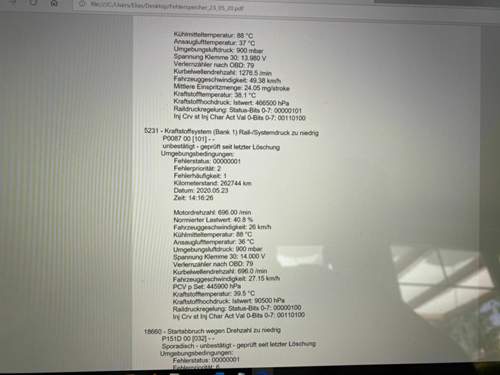

Der ist von 2009 und hat 260tkm drauf. Ärgerlich da ich den Wagen vor 1,5 Monaten privat gekauft habe. Ich hänge gleich nochmal von VCDS ein paar Infos dran.

Hier der Fehlerspeicher und der Log. Der Log wurde bei Startversuch erstellt( also Anlasser drehte)

Evtl wurde das Fahrzeug in Vergangenheit falsch getankt, und danach nur Sprit abgesaugt ohne Pumpe zu tauschen. Oder die pumpe hat ihr Endziel erreicht.

Das Problem der älteren Baujahre waren die verbauten Hochdruckpumpen, die auf Dieselkraftstoffe mit einem höheren Schmieranteil ausgelegt waren. Beim nach und nach eingeführten Diesel wurde aus ökologischen Gründen die Schmierstoffanteile reduziert, was die alten Pumpen aber über einen längeren Zeitraum nicht verkraften. Irgendwann hobeln sich mangels Schmierung Metallspäne ab, die dann in die Düsen/ Injektoren gelangen. Manche kippen deswegen bei jedem Tanken Zweitaktöl oder entsprechende Additive hinzu, die das ausgleichen sollen.
Sollte es sich tatsächlich bei dem Schaden um die Hochdruckpumpe handeln wird es ggf. extrem teuer.
Es gibt hier aber auch die Möglichkeit, die verstopften Düsen Einfach reinigen zu lassen und einfach die Pumpe zu tauschen. Das funktioniert manchmal auch.

Alle Teile, die von Spänen im Kraftstoffsystem betroffen sein könnten müssten gereinigt werden. Mit einer neuen Pumpe dürfte sich aber das Problem der mangelnden Schmierfähigkeit neuerer Dieselkraftstoffe erledigt haben.
Aber wie geschrieben, dies gilt natürlich nur, wenn die Pumpe tatsächlich das Problem war.

Nein, neue Bosch Pumpen sind auf die neuen Dieselkraftstoffe eingestellt.
