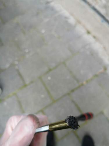

Es geht um meinen Audi Q5 3.0 TDI Baujahr 2010.
An einem grauen Sonntag, als ich auf der Landstraße fuhr da passierte es. Die Vorglühlampe blinkte vor sich hin, der Q5 verlor an Leistung und blieb am Rande an einer verlorenen Landstraße stehen. Ich schrie um Hilfe, ich bat Passanten darum, dass sie mich doch aus dieser Situation retten, aber leider kam keiner zu meiner Hilfe. Ich weinte vor mich hin mit gebrochenem Herzen, so fiel mir die Idee ein "ruf doch mal den gelben Engel" an. Das war die beste Idee, die ich an diesem Tag hatte. Der gelbe Engel kam herbei und es schien für eine Minute, als wäre meine Probleme hin und alles wäre ein Traum. Der gelbe Engel rief mich zu sich, während ich am Straßenrand vor mich hin winzelte und sprach zu mir "Oh, lieber Kunde dein Q5 kriegt kein Sprit." In meinem Kopf entstanden etliche Fragen. Der gelbe Engel fuhr meinen Q5 per Abschleppwagen, wohl gemerkt in Richtung Werkstatt. Die Werkstatt hatte leider zu, da Krankheitsfälle vorhanden waren. Ab nach Hause, sagte der gelbe Engel und ich winzelte auf dem Beifahrersitz weiter vor mich hin. Ich kam zu Hause an und versuchte den Audi Q5 zu starten, aber das blieb leider ohne Erfolg - kein mucks. Ich habe daraufhin das Auto ausgelesen und die Fehlercodes mir angeschaut. Fehler P0087 und Fehler P0088 kamen mir sehr verdächtig vor. Fehler fotografiert und danach die Fehler aus dem System gelöscht, die auch nicht mehr aufgetreten sind, aber wohl wichtig waren, weil sie zu dem Zeitpunkt auftraten. Nach etlichen Tagen in meinem Bett und zig tausend Taschentüchern entschloss ich mich etwas zu tun. Ich bestelle mir einen Dieselfilter und baute ihn ein, dies blieb auch ohne Erfolg! Der Dieselfilter schoß komplett raus mit Diesel - Kraftstoff-fördereinheit heile. Dies bedeutete wieder weinend ins Bett rennen, aber mit voller Hoffnung auf Hilfe. Ich entschloss mich die Sicherungen zu kontrollieren und das Kraftstoffsystem mal zu entlüften, da ja Luft entstanden sein kann. Sicherung Nummer 3 mit 25 Ampere gab mir schöne 11.87 Volt in meinem Multimeter vor, als die Kraftstoff-fördereinheit sein Ende gefunden hat, kam leider keine 11.87 Volt mehr. Da kam mir die Frage auf ist das denn so? Sind die 11.87 Volt nur gegeben, wenn die Kraftstoff-fördereinheit auch arbeitet? Daraufhin kam mir eine weitere zündende Idee, wie wohl gemerkt habe ich genug gute Ideen - Krafstoffdruckregelventil und einmal Kraftstoffdrucksensor neu bestellt. Was kann ich jetzt noch machen außer vor mich hin zu winzeln?

Die habe ich aus der Hochdruckpumpe rausgeholt wäre das denn schon zu viel?
Ergänzung: nicht aus der Hochdruckpumpe, sondern als ich den Regeldruckventil ausgebaut habe.

Kann mir denn jemand sagen, ob es denn schon den Grenzwert überschritten hat? Die Späne kamen, als ich die Zumesseinheit/Drucksensor herausgeholt habe.

Ich würde sagen einer der Späne reicht schon für denn tot vom System...
Ich habe auch schon eine neue Hochdruckpumpe bestellt, die ich dann am Wochenende einbauen werden.
Ich glaube, dass nur der Austausch der HDP alleine nicht ausreichen wird. Mach dir bitte mal die Mühe und lese diesen Thread, es muss einiges mehr gemacht werden.
Guten Morgen, ja mir ist das schon bewusst, was da alles auf mich zukommt.. Injektoren, Kraftstoffleitung, Tank und und und. Ich rechne mit einer Arbeit von mindestens 2 Tage a 8-9 Stunden..
