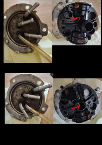

Hab nun weitere Infos.
Die Vorförderpumpe dürfte tadellos funktionieren und der Filter ist definitiv auch nicht "zu" (gut, ist ja auch ein neuer). Habe in 30s Förderzeit rund 800 mL gefördert bekommen. Also deutlich mehr als das Minimum von 600 mL. D.h. diese Pumpe fumktioniert und grundsätzlich kann von der Pumpe Treibstoff in den Filter gepumpt werden.

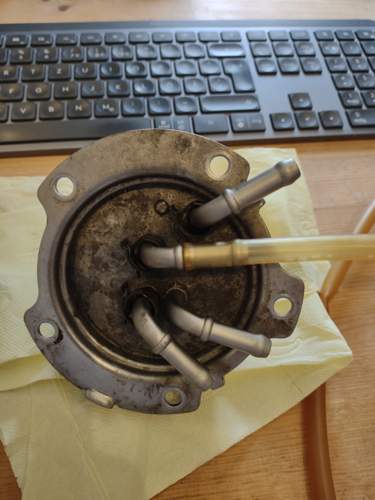

Ich habe jetzt den Deckel des Dieselfilters abgenommen und die einzelnen Anschlüsse "getestet". Sprich, ich habe einen Schlauch angesteckt und reingeblasen bzw. geschaut, wo die Luft dann wieder rauskommt.
Habe mit einem roten Pfeil markiert, wo die Luft rauskommt. wenn man an dem Anschluss reinbläst, an dem der Schlauch angeschlossen ist (links vs. rechts).
Wobei ich mir sicher bin, dass zumindest der Anschluss, der am unteren Teil des Fotos zu sehen ist, passt. Die Leitung ist am Vorlauf ZUM Motor angeschlossen und beim reinblasen (ok, im Betrieb geht der Strom in die Gegenrichtung, aber ist zum Testen ja egal) kommt die Luft in der Mitte aus dem dicken, schwarzen "Rohr" durch, das ja in die Innenseite des Dieselfilters ragt.
Spannender wirds für mich (einfach weil ichs nicht weiß) am oberen Teil des Bildes.

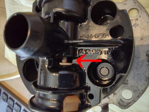

Puste ich in die Rücklaufleitung zum Motor, weicht die Luft aus so einer Art Ventil raus, die mich ein bisschen an den Thermostat erinnert.
Habe hiervon auch noch ein Detailfoto gemacht (zweites Foto) - ist die Stellung (bei ca. 25°C Temperatur) so korrekt?

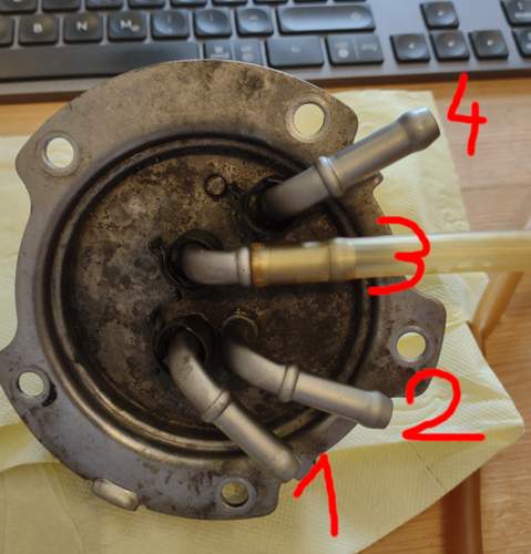

Weiter ist mir aufgefallen, dass beim Pusten in die Rücklaufleitung (siehe drittes Foto) ZUM Tank, der Widerstand, verglichen mit den anderen Anschlüssen, ziemlich hoch ist und ich auch nicht wirklich feststellen kann, wo die Luft auf der Rückseite des Deckels entweicht.
Beim vierten Anschluss (Vorlaufleitung VOM Tank) ist alles paletti. Da mündet das Anschlussrohr ja direkt in den Metalldeckel und hat im Prinzip nichts mit dem schwarzen Plastik auf der Deckelrückseite zu tun.
Hab den Deckel jetzt mal in den Kühlschrank gelegt und schaue in ein paar Stunden nach, ob sich da irgendwas ändert.

@riejuhatza schrieb am 31. Juli 2022 um 11:38:41 Uhr:
Nanu?

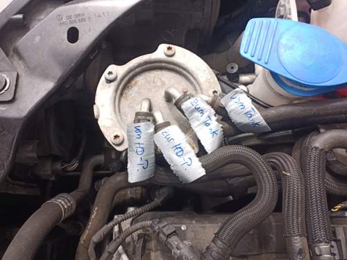

Bezugnehmend auf Bild 3 ist der unterste Anschluss der Rücklauf vom Motor, also der Kraftstoff der aus dem Rail und der HD-Pumpe zurückkommt. Ich hänge dir sicherheitshalber nochmal zwei Bilder an wie es bei meinem 1.6l TDI ist - hier habe ich ohne Probleme auch schon den Filter gewechselt und entlüftet. Die Rücklaufleitung vom Motor kommt aus der Pumpe und vom Rail, die Vorlaufleitung geht zur Pumpe und hat in einem T-Stück den Temperaturfühler für den Kraftstoff.
Wenn Du in den (richtigen) Anschluss für die Rücklaufleitung welche von der HD-Pumpe und dem Rail kommt hineinpustest sollte
unter 15°C die Luft unten aus dem Deckel rauskommen
über 15°C die Luft direkt aus dem Rücklaufanschluss welcher in den Tank zurückläuft hinauskommen.
Ich editiere grade noch an dem Beitrag rum weil ich jetzt selber durcheinander gekommen bin. Im Deckel sollte noch ein Rückschlagventil integriert sein was verhindert das der Diesel in den Tank zurückläuft. Das würde ich im Vorlauf vom Tank erwarten.

@alex1234567890 schrieb am 31. Juli 2022 um 12:32:55 Uhr:
Nanu?
Ja, sorry, ich weiß das ist alles ein bisschen verwirrend, aber das passt so.
Habe mir auch dein Bild mit der Anschlussbeschreibung angesehen. da sind wir eh d'accord.

Und genau das passiert NICHT. Über 15°C, reinblasen in Anschluss #1 (siehe neues Foto -> Rücklauf VOM Motor/HD Pumpe) pfeift es NICHT aus dem Anschlussrohr #3 (Rücklauf ZUM Tank) raus, sondern eben bei diesem schmalen Spalt an der Unterseite des Ventildeckels (siehe zweites Foto hier)
Ich denke ich werde mir mal einen "neuen" Deckel besorgen. Ist momentan die heißeste Spur, weshalb das Entlüften via VCDS nicht funktioniert.

Ok. Da dann würde ich auch sagen das Vorwärmventil klemmt in der Position "kalt". Damit kreiselt die Luft dann nur und wird nicht in den Tank zurück und rausgedrückt wenn Du versuchst zu entlüften.
Viel Erfolg und melde mal zurück ob es das dann auch war.

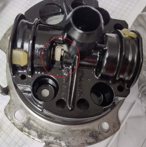

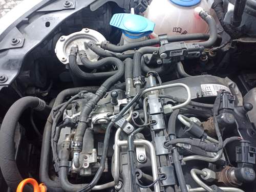

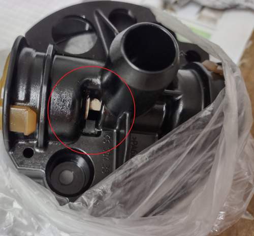

Im Endeffekt habe ich mir von einem Schlachter ein neues Dieselfiltergehäuse gekauft und mir da mal den Deckel bzw. das Ventil im Deckel angesehen.
Kann momentan kein Foto hochladen, aber das werde ich nachholen. Beim "neuen" Deckel war das Ventil viel mehr geschlossen als bei meinem. D.h. ich habe mir alleine deshalb schon erhofft, dass es reichen könnte, nur den Deckel zu tauschen.
Da ich nicht wusste wie es mit Fertigungstoleranzen aussieht, habe ich nicht nur den Deckel getauscht, sondern gleich das ganze Gehäuse (habe den Deckel nicht einzeln, sondern nur des vollständige Filtergehäuse bekommen). Beim "neuen" Gehäuse ging der Deckel auch viel leichter drauf. Musste zwar schon ordentlich mit den Händen draufdrücken, aber es war absolut kein Hammer, Zwinge oder Niederschrauben nötig.
Gut, Schläuche wieder angesteckt und ca. 6, 7 mal die Vorförderpumpe mittels VCDS laufen gelassen und dann den Motor gestartet. Die Injektoren bzw. deren Anschlüsse habe ich alle komplett in Ruhe gelassen bzw. ich habe wirklich nur via VCDS entlüftet.
Danach habe ich versucht zu starten, musste dabei rund 2-3 Sekunden "orgeln" und plötzlich lief der Motor. Es gab nicht mal Drehzahlschwankungen o.ä.
Ab dem Zeitpunkt als er da war, lief er sofort absolut rund (so rund ein Diesel halt laufen kann). Die Leerlaufdrehzahl war konstant und sobald ich aufs Gaspedal trat, hat er Gas angenommen - geil!!!
Nochmal, ich habe weder an den Injektoren, noch an der HD-Pumpe oder sonst was etwas geändert. Nur einen neuen Dieselfilter eingesetzt und den Deckel bzw. wegen des Deckels, das ganze Filtergehäuse getauscht. That's it.

War schon irre, ja. Wie gesagt, auch der Mechaniker in der Werkstatt hat das, obwohl ich ihm meinen alten Deckel gezeigt habe, eigentlich nicht für möglich oder wahrscheinlich gehalten.
Trotzdem, das war es. Jetzt muss ich noch hoffen, dass die HD-Pumpe bei der Aktion nicht beleidigt wurde, aber das ist eine andere Geschichte.
Ich habe hier noch zwei Fotos hochgeladen, auf denen die beiden Filtergehäusedeckel zu sehen sind. Beide wurden bei gleicher Temperatur, ca 25°C gelagert und man sieht ganz eindeutig, wie unterschiedlich die Ventilstellungen sind (rot eingekreist). Vielleicht ist das schon ein Extrembeispiel, ich weiß es nicht, aber sollte man den Dieselfilter tauschen, kann man kurz und knackig hierauf einen Blick werfen.
"neuer" Deckel - korrekte Ventilstellung
Alter Deckel mit defektem Ventil
