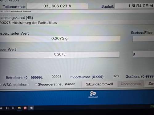

Hallo ich habe einen Golf 6 Bj 2012 CAYB 1.6 TDI Und ca nach 600-800 Km kommt die Fehlermeldung P2463 Dieselpartikelfilter Ruß Beladung zu hoch. Turbolader ist neu und Partikelfilter wurde schon von einer Firma gereinigt und überprüft ist ok. Sobald ich die werte im Steuergerät DPF auf null setze funktioniert er wieder 600-800km. Differenzdrucksensor wurde schon getauscht. Daten im Anhang als Fotos. der Aschewert nach 800km.

Aschenmenge

Was hast Du auf Null gesetzt, die Ölasche? Wie oft hast Du das gemacht seitdem der DPF zurückkam?
DPF ausbauen, einschicken und nochmal reinigen lassen. Wenn Du den DPF zurückbekommen hast setze den Wert für die Ölasche auf einen geringen Wert, erkundige dich dazu nach Erfahrungswerten vom DPF-Reinigungsbetrieb.

So es waren die 4 Injektoren kein Nageln kein Ruckeln Rücklaufmenge in Ordnung. haben einfach zu viel eingespritzt.
Das erklärt aber noch nicht warum die letzte Regeneration 1026km zurückliegt, das ist viel zu lang. Kannst Du schon sagen in welchen km-Abständen jetzt mit den neuen Injektoren die Regeneration anspringt?
