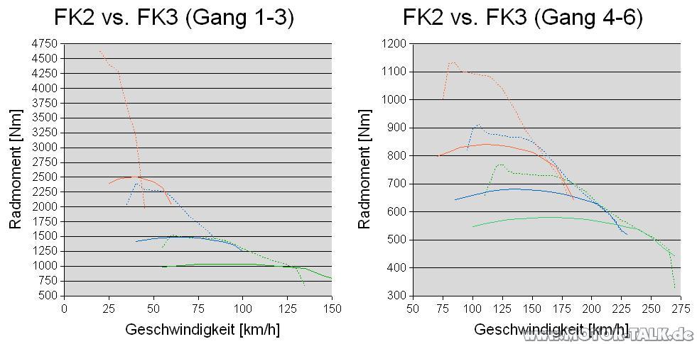

Nur so zum drüberstreuen, hier die Rad-Antriebsmomente von 2 gleichen Autos, beide 140PS (nominal) einmal als Benziner und einmal als Diesel.
Es handelt sich hierbei um 2 Civic's 2006:
1.8i-VTEC 140PS@6400U/min
2.2i-CTDi 140PS@4000U/min
http://www.motor-talk.de/.../Attachment.html?...
Gestrichelt = Diesel
Durchgehend = Benziner
Gleiche Farben bedeuten gleiche Gänge. Und ja, es ist ein mit Excel gemachtes Diagramm, dem aber echte Daten zugrunde liegen...
Wenn mir da noch jemand zeigen kann, das der Benziner einen besseren Durchzug hat, dann bitte.....

Hat niemand behauptet.
Übrigens hinkt ein Durchzugsvergleich zwischen Saugmotoren und Turbomotoren IMMER. Egal ob Diesel oder Benziner.
Anhand Deiner Diagramme kann man aber einwandfrei erkennen, dass die maximale Beschleunigung (durchgeschaltet) bei beiden Motoren gleich gut ist. Wundert ja auch nicht, denn beide haben die gleiche Nennleistung.
Kannst Du bitte mal die von Dir verwendete Motordrehmomentkurve einstellen? Ich habe den Eindruck, dass die beim Diesel bei hohen Drehzahlen etwas sehr positiv dargestellt ist.
