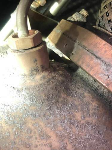

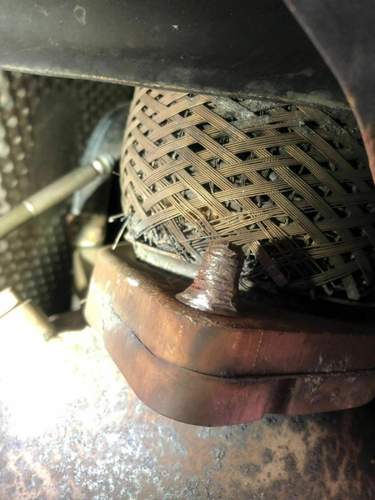

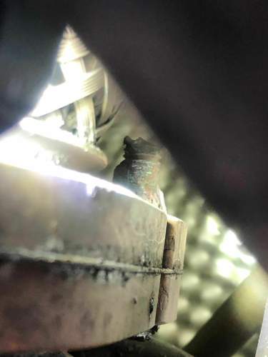

    @Orkan33
    mit was kann ich es aufschneiden, ich komme mit nichts da an die oberen zwei Schrauben an.
    Nehme viel FD 40 oder noch besser ist Rostlöser! Sehr gut und viel einsprühen, dann versuche es mit einer Nuss und ner Ratsche das müsste Klappen! Du kannst auch eine große Winkelscheibe draufmachen dann machst du den winkelschutz ab! Machst du mal bitte ein Foto von der Schraube wenn es geht bitte dann kann ich dir sagen was du nahen kannst! Eins von nahem und eines weiter weg bitte!
    Gruß Orkan
    @Orkan33
    nur bei der einen Schraube ist eine Mutter vorhanden, bei den anderen beiden leider nicht mehr.
    An die oben rechtes komme ich gar nicht ran.
    Danke!
    Oben rechts
    Unten mitte
    Oben links
    +2
    das ist leider häufig ein problem von älteren abgasanlagen . . . die schlechte qualität tut dann noch ihr übriges dazu . . .
    ich denke hier wirst du wohl nur noch irgendwie die flexx ansetzen können . . .
    alternativ wenn du es nciht raus bekommst, dann lös die krümmer schrauben und zieh den dreck samt krümmer und turbo erst mal irgendwie raus . . . wenn man es im stück raus bekommen sollte mein ich . . . dann abflechen und neue schrauben rein. die schrauben könntest du dann mit kupferpaste behandeln, damit sie nicht wieder so gammeln, aber auch das ist kein garant dafür, dass sie das nächste mal nicht auch wieder abgeflexxt werden müssen ;-)
