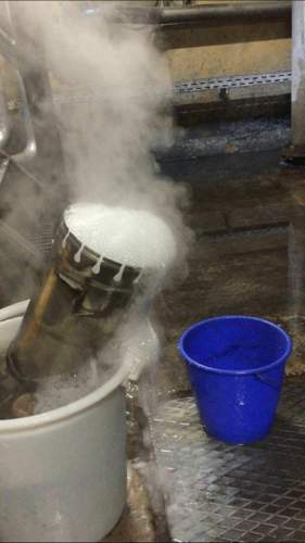

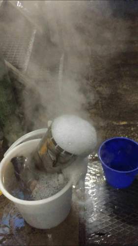

Ich wollte euch mal zeigen wie ich den Rußpartikelfilter bei mir am Peugeot 206cc saubergemacht habe, also ich muss sage gleich vorne weg das das nicht immer 100% klappt!!!
Ich habe dazu einen kleinen Filter den ich vom Katalysator gut abschrauben konnte! Nur das ihr das mal gesehen habt! Bei einem Freund ist es leider schief gegangen den sein Filter ist ihm fast dabei abgebrannt! :-(
Sein BMW hatte einen großen von beiden Seiten ziemlich geschlossen Filter und daher kam er nicht richtig ran!
Also ich habe zuerst den DPF mit Druckluft 10 Minuten die Asche raus geblasen! Dann habe ich mir eine Säure Atemschutz angezogen und den Filter in eine einstündiges 37%haltiges pressigsäurebad getunkt und dann viel mit Wasser ausgewaschen! Dazu habe ich ein Schutzanzug getragen und es wurde alles umweltgerecht entsorgt! Bestimmt gibt es effektivere Mittel aber nur das ihr es mal gesehen habt!
Gruß Orkan

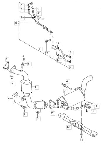

Daran habe ich auch schon gedacht, dabei habe ich zwei Probleme...
Ich glaube, um die eine Schraube vom Krümmer zu lösen, muss man den rechten teil vom AGR-Kühler abbauen.
Auch wenn ich es mache, ist mir die Getriebeträgeraufhängung (Nr. 10 im Bild) im weg. Wenn ich den abbaue, muss ich das Getriebe stützen und das ist riskant für mich.
Ich habe mir jetzt so einen Dieselpartikelfilterreiniger bestellt, dieser wird in den DPF hineingespritzt. Wurde mir von einem VW-Mechaniker empfohlen, wenn das nicht hilft, muss ich wohl in die Werkstatt.
Ich habe jetzt ein Angebot von der Werkstatt, sie wollen 200€ für Aus- und Einbau, ohne das Fahrzeug gesehen zu haben, stand aber neben dran, dass es mehr werden kann, wenn es Probleme gibt.

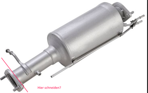

@Orkan33 schrieb am 3. Mai 2019 um 22:08:45 Uhr:
.. versuche den DPF (Rußpartikelfilter) von unten so gut es geht Stück für Stück abzuschneiden, aber nur den DPF und zwar an der Stelle kurz vor den schrauben!!!
Verstehe ich es richtig, dann ist der DPF vom DPF-Flansch getrennt, siehe Bild?
In dem Fall, bräuchte ich einen neuen DPF oder schweiße ich es wieder zusammen?
DPF vom Flansch trennen
Versuche zwischen die schrauben am Flansch zu kommen wenn es geht, wenn nicht dann trenne es dort am Flansch ab damit du an die schrauben dran kommen kannst mit dem winkelschleifer! Das Getriebe könntest du zur Not mit einem Wagenheber abstützen, lege dann ein Holzbalken dazwischen!
